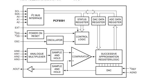

PCF8591是一个单片集成、单电源供电、低功耗的8位CMOS数据采集转换(AD/DA)器件,
具有4个模拟输入、1个模拟输出和1个串行I2C总线接口。PCF8591的功能包括多路复用模拟输
入、片上跟踪和保持、8位AD(模数)转换和8位DA(数模)转换,其最大转换速率取决于I2C
总线的最高速率。
PCF8591内部功能模块的框图如图 31.1.1所示:
图 31.1.1 PCF8591功能框图

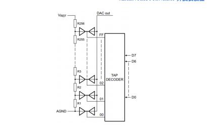

当使用I2C总线配置完状态寄存器(STATUS REGISTER)后,传送数模转换的数据到DAC数
据寄存器(DAC DATA REGISTER)。经片内数模转换器(DAC)转换成对应的模拟电压。片内DAC
由连接至外部参考电压的具有256个接头的电阻分压电路和选择开关组成。接头译码器切换一
个接头至DAC输出线经AOUT接口输出,如下图 31.1.2所示。
图 31.1.2 DAC电阻电路

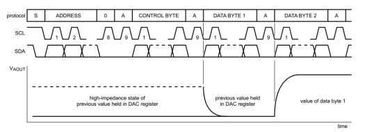

如果是进行DA转换,在发送完控制字后发送需要转换的8位数据,这8位数据被PCF8591存
储在DAC数据寄存器,并使用片上DA转换器转换成对应的模拟电压输出。转换电压如图 31.1.5
所示:
图 31.1.5 DA转换电压
图 31.1.6 DA转换时序图
从DA转换时序图(图 31.1.6)中,我们可以看到在发送第一个字节的转换数据(DATA BYTE1)
时,DAC输出的还是先前的转换的值,在PCF8591发送应答信号(A)后DAC才开始输出相应的模
拟电压。

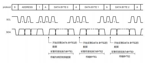

在开始进行AD转换时,一个AD转换周期总是开始于发送一个有效读模式命令给PCF8591。
AD转换周期在每次应答时钟脉冲的后沿被触发,并在传输当前AD数据寄存器的数据时执行转换
操作,如下图 31.1.7所示。
图 31.1.7 AD转换时序图
图 31.1.7中,DATA BYTE0是ADC寄存器(ADC DATA REGISTER)当前存储的值,也就是先
前转换的值。PCF8591在传送DATA BYTE0时采样所选模拟输入通道的输入电压,并转换为对应
的8位二进制码即DATA BYTE1的数据。转换结果被保存在ADC数据寄存器。上电复位之后ADC寄
存器中的数据默认为0x80,故读取的第一个ADC数据为0x80。

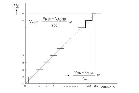

本次实验采用的是单端输入,其转换特性如下图所示:
图 31.1.8 单端输入的AD转换特性
可见转换精度Vl***与参考电压VREF和模拟地AGND有关,而ADC转换的数据(ADC DATA)与转
换精度有关。AGND引脚因为必须连接到系统模拟地,所以一般为0。

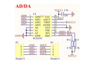

开拓者开发板上PCF8591接口部分的原理图如图 31.3.1所示。
图 31.3.1 PCF8591接口原理图
由上图可见器件地址的可编程引脚(A0/A1/A2)全部接地,所以PCF8591的器件地址为
7’h48。参考电压为3.3V,AGND接地,所以AD转换精度Vl*** = 3
.3−0
256
≈ 0.01289,转换的数值为
VAIN
= 256×
3.
3
由实验任务可知,我们需要把DA转换输出引脚AOUT连接至任一AD输入引脚,这里我们选择

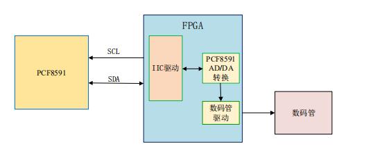

根据实验任务,我们可以大致规划出系统的控制流程:FPGA首先通过I2C总线向PCF8591写
入DA转换的数据,然后再从PCF8591中读取AD转换的值,将读取的到值转换为实际的模拟电压,
并用数码管显示出来。由此画出系统的功能框图如下所示:
图 31.4.1 ADC模数DAC数模转换(PCF8591)系统框图

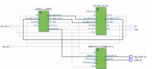

程序中各模块端口及信号连接如图 31.4.2所示:
图 31.4.2 顶层模块原理图
顶层模块(adda_top):例化了IIC驱动模块(i2c_dri)、PCF8591 AD和DA转换模块(pcf8591)
以及数码管驱动模块(seg_led)三个模块。并实现各模块控制及数据信号的交互。PCF8591 AD
和DA转换模块调用IIC驱动模块与PCF8591进行通信,并将处理得到的AD值送入数码管显示。
PCF8591 DA和AD转换模块模块(pcf8591):通过调用IIC驱动模块来实现DA和AD的转换,
并将读到的AD数值转换成模拟电压(num)传递给数码管驱动模块(segled_dri_x)显示。
IIC驱动模块(i2c_dri):由于PCF8591采用IIC协议,所以使用IIC驱动模块实现FPGA与
PCF8591间的通信。
数码管驱动模块(seg_led):数码管驱动模块显示AD转换得到的电压值。

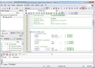

首先我们打开PCF8591模数/数模转换实验工程,在工程所在的路径下打开adda_top/par文
件夹,在里面找到“adda_top.qpf”并双击打开。注意工程所在的路径名只能由字母、数字以
及下划线组成,不能出现中文、空格以及特殊字符等。工程打开后如图 31.5.1所示。
图 31.5.1 ADC模数DAC数模转换(PCF8591)工程
然后将下载器一端连电脑,另一端与开发板上对应端口连接,并将P4的AOUT引脚与AINO用
跳帽或者杜邦线连接起来,最后连接电源线并打开电源开关。
接下来我们下载程序,验证PCF859的ADC模数DAC数模转换功能。

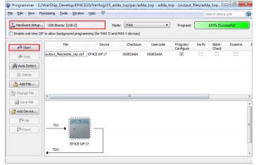

工程打开后通过点击工具栏中的“Programmer”图标打开下载界面,通过“Add File”按
钮选择adda_top/par/output_files目录下的“adda_top.sof”文件。开发板电源打开后,在
程序下载界面点击“Hardware Setup”,在弹出的对话框中选择当前的硬件连接为“USB-
Blaster[USB-0]”。然后点击“Start”将工程编译完成后得到的sof文件下载到开发板中,如
图 31.5.2所示。
图 31.5.2 程序下载界面
下载完成后观察到开发板上数码管显示的值从0增加到3.3V,说明ADC模数DAC数模转换
(PCF8591)实验程序下载验证成功。
