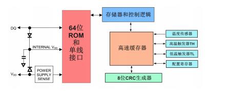

依然保存。其内部结构如图 25.1.1所示:
图 25.1.1 DS18B20内部结构
DS18B20的内部结构主要由8部分组成:64位ROM和单线接口、存储器和控制逻辑、高速缓
存器、温度传感器、配置寄存器、高温触发器TH、低温触发器TL、8位CRC生成器。那么,FPGA
需要怎样控制才能让DS18B20工作并将温度数据读取出来呢?

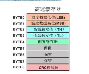

主机发出对ROM的操作命令之后,就进一步发出对RAM的命令。这里的RAM主要是指高速缓
存器。我们先了解一下高速缓存器的数据结构,如下图所示:
图 25.1.3 高速缓存器的数据结构

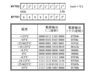

由上图可知DS18B20的高速缓存器共有9个8位寄存器,其中温度数据低位(LSB)对应字节
地址0,温度数据高位(MSB)对应字节地址1,以此类推,配置寄存器的字节地址为4。温度数
据存放的格式如下图:
图 25.1.4 温度数据格式
DS18B20在出厂时默认配置温度数据为12位,其中最高位为符号位,即温度值共11位,最
低四位为小数位。FPGA在读取温度数据时,一次会读2字节共16位,读完后将低11位的二进制
数转化为十进制数后再乘以0.0625得到所测的实际温度值。另外还需要判断温度的正负,前5
个数字为符号位,这5位同时变化,我们只需要判断其中任何一位就可以了。前5位为1时,读
取的温度为负值,则测到的数值需要取反加1再乘以0.0625才可得到实际温度值。前5位为0时,
读取的温度为正值,只要将测得的数值乘以0.0625即可得到实际温度值。

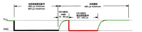

单总线协议中主机和从机(DS18B20)间的任何通讯都需要以初始化序列开始,初始化序
列见下图。
图 25.1.5 初始化时序图
一个复位脉冲跟着一个存在脉冲表明DS18B20已经准备好发送和接收数据(适当的ROM命令
和RAM操作命令)。主机输出低电平,保持低电平时间至少480us,以产生复位脉冲。接着主机
释放总线,4.7K的上拉电阻将单总线拉高,延时15~60us,此时DS18B20拉低总线60~240us,
以产生低电平存在脉冲以应答主机。

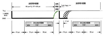

初始化完成之后,主机就可以向从机读写数据。读写数据涉及到读写时隙的概念。在单总
线通信协议中,读写时隙的概念十分重要,当主机向从机输出数据时产生写时隙,当主机从从
机读取数据时产生读时隙,每一个时隙总线只能传输一位数据。无论是在读时隙还是写时隙,
它们都以主机拉低数据线开始,数据线的下降沿使从设备触发其内部的延时电路,使之与主机
同步。在写时隙内,该延迟电路决定从设备采样数据线的时间延迟。
单总线通信协议中写时隙有两种:写1和写0。主机采用写1时隙向从机写入1,而采用写0
时隙向从机写入0。所有写时隙至少要60us,且在两次独立的写时隙之间至少需要1us的恢复时
间。两种写时隙均起始于主机拉低数据总线。产生写0时隙的方式:在主机拉低数据线后,只
需要在整个时隙间保持低电平即可(至少60us)。产生1时隙的方式:主机拉低总线后,接着
必须在15us之内释放总线,由上拉电阻将总线拉至高电平;在写时隙开始后15us~60us期间,
单总线器件采样总电平状态。如果在此期间采样值为高电平,则逻辑1写入器件;如果为0,写入逻辑0,时隙图如下图所示:
图 25.1.6 写时隙图

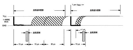

对于读时隙,单总线器件仅在主机发出读数据命令后,才向主机传输数据。主机发出读数
据命令后,必须马上产生读时隙,以便从机能够传输数据。所有读时隙至少需要60us,且在两
次独立的读时隙之间至少需要1us的恢复时间。每个读时隙都由主机发起,至少拉低总线1us。
在主机发出读时隙之后,单总线器件才开始在总线上发送0或1。若从机发送1,则保持总线为
高电平;若发出0,则拉低总线。当发送0时,从机在读时隙结束后释放总线,由上拉电阻将总
线拉回至空闲高电平状态。从机发出的数据在起始时隙之后,保持有效时间15us,因此主机在
读时隙期间必须释放总线,并且在时隙起始后的15us之内采样总线状态,时隙图如下图所示:
图 25.1.7 读时隙图

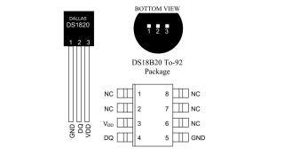

DS18B20的引脚图如下所示:
图 25.3.1 DS18B20引脚图

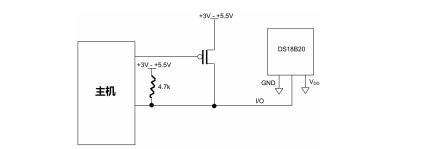

对于DS18B20而言,有两种供电方式:寄生电源和外部电源供电。
寄生电源供电时DS18B20的GND和VDD引脚都接地,DS18B20从数据线DQ上汲取能量:在信号
线处于高电平期间把能量存储在内部电容,在信号线处于低电平期间消耗电容上的电能工作,
直到高电平到来再给寄生电源(电容)供电。使用这种电路供电时,要想使DS18B20进行精确
的温度转换,IO线必须保证在温度转换期间提供足够的能量,否则会造成无法转换温度或者温
度误差极大。寄生电源供电方式如下图所示:
图 25.3.2 寄生电源供电

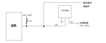

在外部电源供电方式下,DS18B20工作电源由VDD引脚接入,不存在电源电流不足的问题,
可以保证转换精度,同时理论上总线可以挂接任意多个DS18B20传感器。在使用外部供电方式
下,DS18B20的GND引脚不能悬空,否则不能转换温度。外部电源供电方式是***佳的供
电方式,稳定可靠,抗干扰能力强。外部电源供电方式如下图所示:
图 25.3.3 外部电源供电

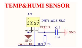

我们的开拓者FPGA开发板上DS18B20采用外部电源供电,其原理图如下图所示:
图 25.3.4 DS18B20接口原理图

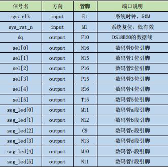

本实验中,各端口信号的管脚分配如下表所示:
表 25.3.1 温度传感器(DS18B20)数码管显示实验管脚分配

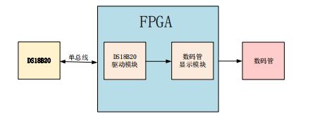

根据实验任务,我们可以大致规划出系统的工作流程:FPGA控制DS18B20采集温度数据,
并将收到的温度数据转换成十进制显示在数码管上。由此画出的功能框图如下图所示。
图 25.4.1 温度传感器数码管显示系统框图

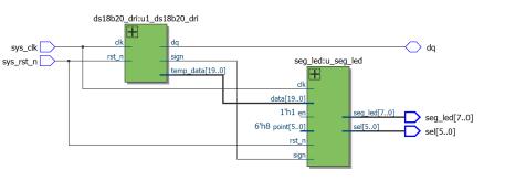

程序中各模块端口及信号连接如下图所示:
图 25.4.2 顶层模块原理图
FPGA顶层(temp_disp)例化了以下两个模块:DS18B20驱动模块(ds18b20_dri)和数码
管动态显示模块(seg_led),实现各模块间信号的交互。
DS18B20驱动模块(ds18b20_dri):搭建单总线通信协议与DS18B20进行通信,并控制
DS18B20采集温度,并将采集到温度值进行处理与输出
数码管动态显示模块(seg_led):将采集到的温度值显示到数码管上。

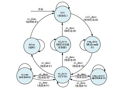

前面我们讲了控制DS18B20读取温度的顺序,可以发现,DS18B20的读写操作很适合使用状
态机来实现,下图为DS18B20驱动模块的状态跳转图。
图 25.4.3 DS18B20驱动模块的状态转换图
DS18B20驱动模块使用三段式状态机来实现温度的读取,从上图可以比较直观的看到每个
状态实现的功能以及跳转到下一个状态的条件。首先初始化,初始化完成后,由于单总线上只
有一个DS18B20,所以可以跳过DS18B20的身份识别,即发送跳过ROM命令,进入写字节状态,
向DS18B20发送该命令;发送完该命令后发送温度转换命令进行温度转换,状态机再次进入写
字节状态;写完温度转换命令后,为了兼容寄生电源供电,进入延时状态以适当的延时,延时
结束后,进入初始化状态,初始化完成后发送跳过ROM命令,进入写字节状态;写完跳过ROM命
令后,发送读取温度命令,从DS18B20中读取温度数据,读取完温度数据后,再次进入初始化
状态以循环操作。

87 //组合逻辑判断状态转换条件
88 always @( * ) begin
89 case(cur_state)
90 init: begin // 初始化状态
91 if (init_done)
92 next_state = rom_skip;
93 else
94 next_state = init;
95 end
96 rom_skip: begin // 跳过ROM命令
97 if(st_done)
98 next_state = wr_byte;
99 else
100 next_state = rom_skip;
101 end
102 wr_byte: begin // 写字节状态
103 if(st_done)
104 case(cmd_cnt) // 写不同命令的字节
105 4'b1: next_state = temp_convert;
106 4'd2: next_state = init;
107 4'd3: next_state = rd_temp;
108 4'd4: next_state = rd_byte;
109 default: next_state = temp_convert;
110 endcase
111 else
112 next_state = wr_byte;
113 end
114 temp_convert: begin // 温度转换命令
115 if(st_done)
116 next_state = wr_byte;
117 else
118 next_state = temp_convert;
119 end
120 rd_temp: begin // 读温度命令
121 if(st_done)
122 next_state = wr_byte;
123 else
124 next_state = rd_temp;
125 end
126 rd_byte: begin // 读字节状态
127 if(st_done)
128 next_state = init;
129 else
130 next_state = rd_byte;
131 end
132 default: next_state = init;
133 endcase
134 end

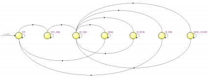

代码综合后的状态机如下图所示,同我们规划的状态转换相符。
图 25.4.4 综合后的状态机

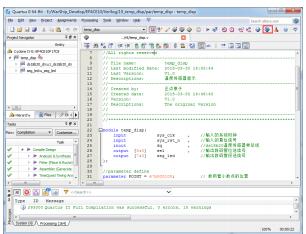

首先我们打开温度传感器数码管显示工程,在工程所在的路径下打开temp_disp/par文件
夹,在里面找到“temp_disp.qpf”并双击打开。注意工程所在的路径名只能由字母、数字以
及下划线组成,不能出现中文、空格以及特殊字符等。temp_disp工程打开后如图 25.5.1所示。
图 25.5.1 温度传感器数码管显示工程

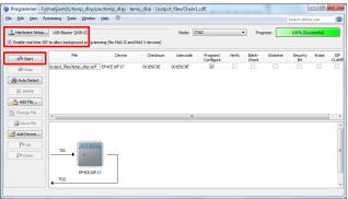

接下来我们下载程序,验证温度传感器数码管显示实验的功能。工程打开后通过点击工具
栏中的“ Programmer ”图标打开下载界面,通过“ Add File ”按钮选择
temp_disp/par/output_files目录下的“temp_disp.sof”文件。开发板电源打开后,在程序
下载界面点击“Hardware Setup”,在弹出的对话框中选择当前的硬件连接为“USB
Blaster[USB-0]”。然后点击“Start”将工程编译完成后得到的sof文件下载到开发板中,如
下图所示:
图 25.5.3 程序下载完成界面
