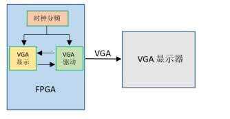

图 19.4.1是根据本章实验任务画出的系统框图。其中,时钟分频模块负责产生像素时钟,
VGA驱动模块产生行场同步信号及像素点的纵横坐标,VGA显示模块输出图像数据。
图 19.4.1 VGA方块移动实验系统框图

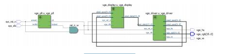

各模块端口及信号连接如图 19.4.2所示:
图 19.4.2 顶层模块原理图
图 19.4.2中的顶层模块(vga_blockmove)、时钟分频模块(vga_pll)以及VGA驱动模块
(vga_driver)均与“VGA彩条显示实验”完全相同,只对VGA显示模块(vga_display)作了
修改。因此,这里我们重点讲解VGA显示模块,其他部分大家可以参考“VGA彩条显示实验”。

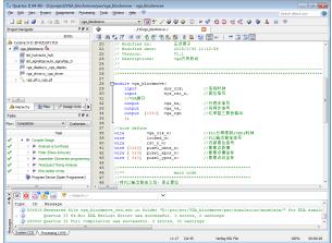

首先我们打开VGA方块移动工程,在工程所在的路径下打开vga_blockmove/par文件夹,在
里面找到“vga_blockmove.qpf”并双击打开。注意工程所在的路径名只能由字母、数字以及
下划线组成,不能出现中文、空格以及特殊字符等。工程打开后如图 19.5.1所示。
图 19.5.1 VGA方块移动工程

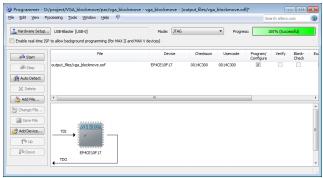

工程打开后通过点击工具栏中的“Programmer”图标打开下载界面,通过“Add File”按
钮选择vga_blockmove/par/output_files目录下的“vga_ blockmove.sof”文件。开发板电源
打开后,在程序下载界面点击“Hardware Setup”,在弹出的对话框中选择当前的硬件连接为
“USB-Blaster[USB-0]”。然后点击“Start”将工程编译完成后得到的sof文件下载到开发板
中,如图 19.5.3所示。
图 19.5.3 程序下载界面
下载完成后观察显示器显示的图案如图 19.5.4所示,图中的黑色方块能够不停的移动,
且碰撞到蓝色边框时能改变移动方向,说明VGA方块移动程序下载验证成功。
