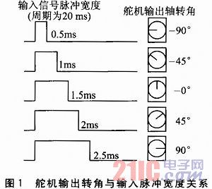

1.2 舵机控制原理
舵机是一种位置(角度)伺服驱动器,适用于那些角度需要不断变化并可以保持的系统。S3003型舵机有3个引脚,分别为电源Vcc、地GND和控制线Signal。控制信号由Signal通道进入信号调制芯片,获得直流偏置电压。它的内部有一个基准电路,产生周期为20 ms、宽度为1.5 ms的基准信号,将获得的直流偏置电压与电位器的电压比较,获得电压差输出。最后,电压差的正负输出到电机驱动芯片以决定电机的正反转。当电机转速一定时,通过级联减速齿轮带动电位器旋转,使得电压差为0,电机停止转动。
控制线的输入是一个宽度可调的周期性方波脉冲信号,方波脉冲信号的周期为20 ms(即频率为50 Hz)。当方波的脉冲宽度改变时,舵机的角度发生改变,角度变化与脉冲宽度成正比。其输出轴转角与输入脉冲宽度关系如图1所示。

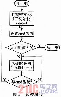

2.1 系统设计流程
系统流程如图2所示。控制器S3C2410完成各项初始化工作,接收来自操作人员的cmd指令,根据cmd的值来进行一系列的处理,包括停止执行器、旋转多少角度等。然后通过节气门开度传感器和转速传感器计算出等效的cmd值,并与cmd进行比较以决定是进行下一次cmd的判断,还是涮整执行器的角度。

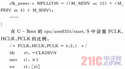

2.2 设置Linux系统时钟频率
为了降低电磁干扰和降低板间布线要求,芯片外接的晶振频率通常很低,通过时钟控制逻辑的PLL提高系统时钟。在三星公司的S3C2 410A手册中列出了推荐的几种时钟频率,这里我们选用输出时钟频率FCLK=202.80 MHz的配置,即PLL控制寄存器中的:MDIV=161(0xa1)、PDIV=3、SDIV=1。
在U-Boot的board/smdk2410/smdk2410.c中进行设置:
由以上程序可知FCLK=202.80 MHz,HCLK=101.40 MHz,PCLK=50.70 MHz,而S3C2410的PWM模块使用的时钟是PCLK,所以PWM的输入时钟为50.7MHz。

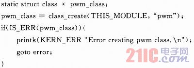

为了udevr能够正常工作,一个设备驱动程序要做的事情是通过sysfs将驱动程序所控制设备的主设备号和次没备号导出到用户空间。ud ev在sysfs中的/class/目录树中搜索名为dev的文件,这样内核通过/***in/hotplug接口调用它的时候,就能获得分配给特定设备的主设备号和次设备号。一个设备驱动程序只需要使用class_create接口为它所控制的每个设备创建该文件。
使用class_create函数创建class结构,这段代码在sysfs中的/sys/class下创建一个目录,目录中创建一个新的“pwm”的class类以容纳通过sysfs输出的驱动程序的所有属性。其中的一个属性是dev文件条目,它由class_device_create()创建——它触发了用户空间udev守护进程创建/dev/pwm设备节点。代码如下所示:
当驱动程序发现一个设备并且已经分配了一个次设备号时,驱动程序将调用class_device_create函数:

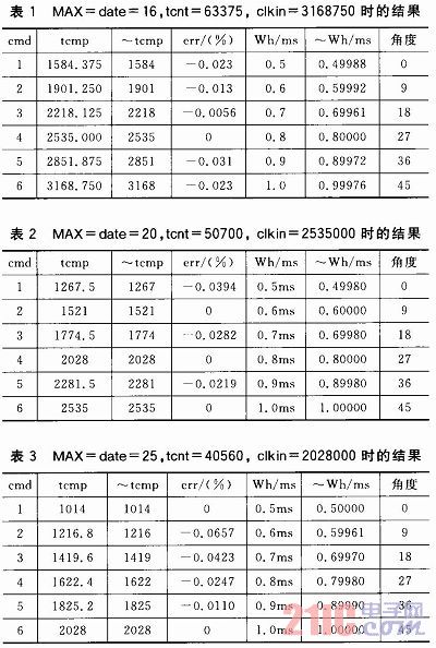

要求的PWM波形周期为20 ms,正电平宽度为0.5~2.5 ms,20 ms/0.5 ms=40,所以:
tcmp=tcnt/40+(cmd-1)×tcnt/(40×N)(3)
其中temp和tcnt均为整数;N即为细分系数,它表示cmd加1时舵机将旋转(45/N)°;cmd是要输入的控制参数,用它来控制舵机的角度。
由式(1)~(3),以及tcmp和tcnt尽量取整数以减小误差的原则,MAX=date=可取16、20、25。
3 实验结果分析
理论上,细分系数N取值越大、执行器的动作越精确越好,但过大的细分系数会导致执行器的命令对cmd的响应变慢。因此,N的取值应该根据执行器到节气门阀的距离来综合考虑,取细分系数N=5即使用公式:tcmp=tent(cmd+4)/200,最小角度为(45/5)=9,足以满足实验的需要。
采用实验的方法,对MAX=date=16、20、25分别进行实验,并使用示波器进行观察根据寄存器的取整特性来对MAX=date的值进行综合的考量。结果如表1~表3所列。其中cmd为输入指令.err为误差,Wh为高电平宽度,~Wh为实际的高电平宽度。
由以上数据可以看出取MAX=date=20时,误差最小。由式(4)可知,prescale0+1=20、10、5对应的dividervalue=1、2、4。
