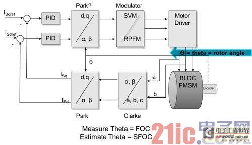

相比而言,FOC能够提供严格的马达控制。这种方法旨在让定子电流和磁场保持正交状态(即成90度角),以实现最大扭矩。由于系统获得的磁场相关信息是恒定的(不论是从编码器获得,还是在无传感器工作状态下的估算),它可以精确地控制定子电流,以实现最大机械扭矩。
一般来说FOC比较复杂,需要32位处理器和硬件加速功能。原因在于这种方法需要几个计算密集型模块,比如克拉克变换、帕克变换等,用于完成三维或二维坐标系间的相互转换,以抽取电流相对磁通的关系信息。
如图1所示,控制马达所需考虑的输入包括目标扭矩指令、供电电流和转子角。根据这些参数完成转换和计算,计算出电力电子的新驱动值。完成一个周期的FOC所需的时间被称为环路时间。不出所料,环路时间越短,系统的响应速度就越快。响应速度快的系统意味着马达能够迅速针对负载做出调整,在更短的时间周期内完成误差补偿,从而实现更加顺畅的马达运行和更高的效率。

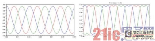

要让马达更平稳运行,可以使用正弦调制法。正弦调制法能够让马达平稳运行吗,虽然与六步进调制法相比这种方法略显复杂,而且在效率上也没有优势,因为逆变器的输出仅为Vdc的一半,基本上是Vdc/2=0.5Vdc。在调制原理图上,这表示为红圈的内圈。
图2: 调制原理图
为弥补正弦调制造成的损耗,空间矢量PWM(SVPWM)调制法运营而生。SVPWM可以提供1/√3 Vdc=0.5773 Vdc的电压。与正弦调制类似,SVPWM也能让马达平稳运行。在调制原理图上,这表示为红圈的外圈。图3是正弦调制法和SVPWM调制法的波形对比。
图3:正弦调制法和SVPWM调制法的波形对比

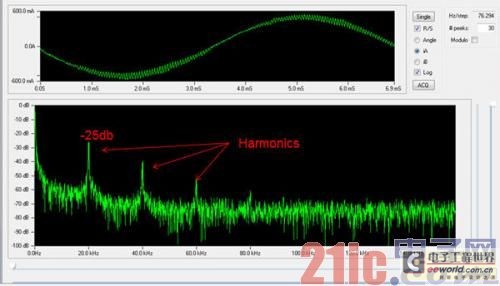

正弦调制法和空间矢量调制法均使用脉冲宽度调制(PWM)技术,一种最为常见的工业调制技术。但是脉冲宽度调制使用固定的调制频率,通过改变脉冲宽度来调节对供电电压的控制,故谐波的出现是个问题。谐波是EMI、马达振动的原因,也是一种能量损耗。

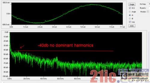

为抑制谐波,可以使用另一种调制方法,即使用脉冲频率调制(PFM)。脉冲频率调制可让少量脉冲保持固定宽度,并根据所需的值按不同周期(频率)进行调制。这种调制方法可以减少谐波,因谐波会分散到所有频率上。
图4和图5即为对PWM和PFM的FFT(快速傅里叶变换)频率分析的对比情况。可以清楚地看到PFM可以消除第三次谐波失真。

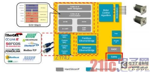

要达到本文描述的性能,可以选用Zynq-7000 All Programmable SoC。Zynq-7000 All Programmable SoC完美集成了1GHz 双核 Cortex A9处理器子系统和FPGA架构(如图6所示)。SoC子系统内置SPI、I2C、UART、CAN、USB、GigE MAC等常见外设和接口,以及通用存储器接口。高带宽AMBA AXI互联用于处理器子系统和FPGA之间的直接连接,以实现高速数据互联。此外,Zynq器件采用灵活的IO标准,便于连接外部器件。
图6:Zynq-7000 All Programmable SoC由嵌入式双核Cortex A9处理器子系统(灰色)和可编程FPGA逻辑(黄色)组成,为马达控制提供一款终极平台,可在软/硬件模块间实现无缝互操作性。
Zynq-7000 AP SoC经过精心设计,在单个芯片上即可提供一款最佳的马达控制平台。Cortex A9处理器可用于运行网络软件协议栈、操作系统以及用户的应用代码。它们均以软件方式运行,可实现对器件的总体应用管理。对于FOC算法、调制实现方案和供工业网络使用的定制MAC等关键性功能模块,最好在FPGA架构中实现,以便发挥硬件加速和高速计算优势。由于嵌入式处理器和FPGA架构集成在单个器件中,可以灵活选用软/硬件架构。
图7:Zynq-7000上的马达控制平台架构样例。网络协议栈、软件应用、RTOS由A9子系统负责执行。马达控制算法、调制方案和定制MAC应布置在FPGA架构中,以获取实时性能。
