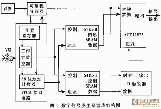

  数字信号发生器采用VXI总线测试平台,有8路独立的输出信号,均可预先存储在容量为64K的静态存储器中,可以独立地编辑各种输出信号;时钟频率最高可达40MHz;输出信号支持高电平、低电平和高阻态三种状态;输出电平兼容CMOS/TTL电平;输出信号摆率不超过±5ns;采用可编程分频器,实现对时钟的任意分频;输出电平脉冲宽度可编程调节。系统的组成框图如图1所示。
  在PC机上将编辑好的8路波形数据文件和1路三态控制数据文件分别装载到64K×8的静态存储器和64K×4的静态存储器中。波形文件的装载是通过VXI总线的地址译码选择A1~A5中某一配置寄存器的地址,再结合写操作来完成的。由于VXI总线每进行一次写操作,都会产生一个低电平有效的脉冲信号LATCH*,LATCH*信号将8路信号的8位编码波形数据和1位三态控制数据存入寄存器,当进行下一个写操作时,完成下8位编码波形数据和三态控制数据的装载,直至所有的波形数据装载完毕。波形数据文件的装载在LabWindows/CVI所开发的驱动程序作用下工作,当系统加电或软件复位时,16位地址计数器的初始地置为0000H,在16位地址计数器的作用下,能够实现0000H~FFFFH或任一指定地址范围的数据加载。

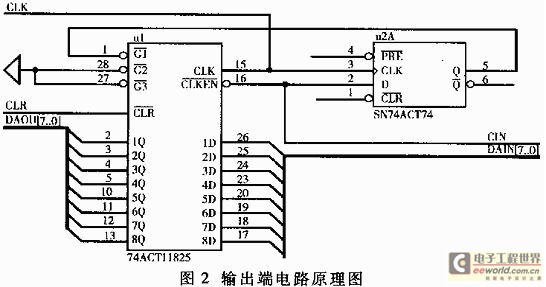

  当驱动程序输出波形文件时,指定某一起始地址作为16位的地址计数器的当努、当发出允许输出信号时,由可编辑分频器所分频的时钟信号同时加到16位地址计数器、输出触发器74ACT11825以及D触发器SN74ACT74上,在时钟信号的作用下,16位地址计数器开始计数。静态存储器采用的是CYPRESS公司的CY74194芯片,从地址有效到数据输出的最小延迟时间为12ns,存储器输出的8路波形数据DAIN[70]和1路三态控制信号CIN作用在输出芯片74ACT11825上,如图2所示。当三态控制存储器输出的信号为低电平时,输出的波形数据与静态存储器中选通的波形数据;当三态控制存储器输出的信号为高电平时,则74ACT11825的时钟允许信号线无效,此时的高电平信号经过SN74ACT74触发器的输出端,作用在74ACT11825的输出使能端上,使输出信号为高阻态。

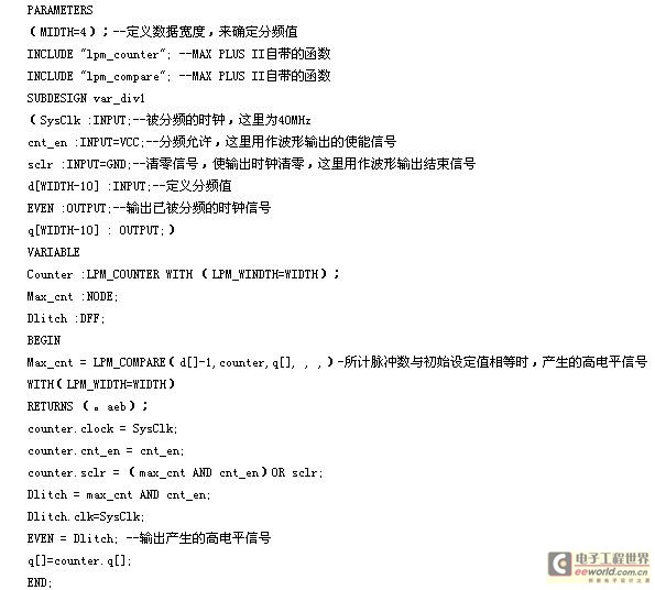

2 任意可编程分频器的实现
  任意可编程分频器是用来实现对40MHz时钟信号的任意分频,它实现的分频值由输入的初始值d[WIDTH-10]所决定。这里取WIDTH=10,则能实现2~1024的分频。也可以根据电路的不同要求,选择不同的WIDTH值,实现不同的分频。由于采用ALTERA公司的可编程器件,用AHDL硬件语言描述的分频器代码如下:

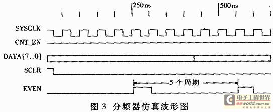

  在MAX PLUS II软件中进行仿真,设定DATA[70]的值为5,即为5分频,输出波形EVEN如图3所示。
