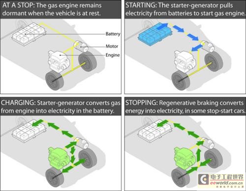

    对于“启停系统”这个词或许大家都不陌生,但是对其可能有所误解,认为所有的启停系统都是以相同方式工作的。如今不仅在纯电动车,混动车中采用启停系统,连传统内燃机车中也采用了这类系统。其基本作用是节省汽车燃油消耗并减少尾气排放。
    最常见的情况下,在汽车停止时自动熄火发动机,并在需要启动时立即重启发动机。
    启停系统最早发明是在上世纪30年代,而大众与菲亚特首次将该技术装备于量产车。10多年前,本田与丰田向美国引进的车型中也搭载了启停系统。对于传统内燃机车来说,启停系统对于节能、减排的效果很一般。不同的车企对其有不同的称谓,福特将其叫做“Auto Start-Stop”,奔驰则将其称为“Eco Start/Stop”。根据系统的设计和驾驶环境,启停系统可以提升汽车3-10%的燃效。与其他类似制动能量回收、燃油直喷、电子助力转向、电动空调压缩机等技术相结合,其可提升汽车燃效15-25%。
    启停系统从工作方式上能够分成很多种,汽车制造商会根据汽车的结构复杂度和成本对其进行调整。
    Lux Research汽车行业研究公司对启停系统进行了多年的分析,将启停系统分为三种:微启停系统、中启停系统、强启停系统。
