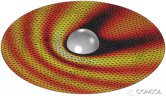

RF 模块和波动光学模块均提供电磁波,频域接口,通过有限元方法(FEM)求解全波形式的麦克斯韦方程组。这就需要有足够细化的有限元网格来解析电磁波,如下图所示。
金属球散射的全波仿真。电场强度的变化要求在所有部分都使用细化网格。
本方法适用于以下场景:我们所感兴趣的解在各方向上都有明显变化,且长度尺度与波长相当。

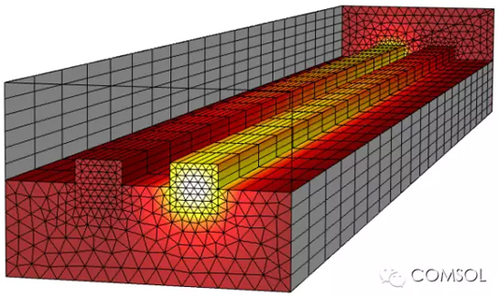

波束包络
波动光学模块也包括电磁波,波束包络接口,可用于求解全波麦克斯韦方程组的修正形式,同样也使用了有限元方法。波束包络公式需要一个缓慢变化的近似波矢作为输入项。该公式求解的是缓慢变化的电场振幅,而非电磁场本身。
定向耦合器的波束包络仿真。电场强度的逐渐变化支持在该方向上使用非常粗化的网格。
波束包络公式的优势在于,可以在传播方向上使用非常粗化的网格。它的局限在于,波矢场必须近似均匀,或在整个模拟域内缓慢变化。不过,在诸如光纤或定向耦合器等的一系列重要光学器件中,情况的确如此。

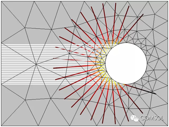

几何光学
射线光学模块包括几何光学接口,其中将电磁波作为射线处理。它所用的并非有限元方法;相反,它通过求解位置和波矢的一组常微分方程来追踪经过模拟域的射线。虽然必须对射线经过的域进行网格剖分,但可以使用非常粗化的网格。只需在曲面使用细化网格。
圆柱体平面波散射的几何光学仿真。经过曲面反射后,射线强度减弱,波开始发散。除了曲面边界,都可以使用非常粗化的网格。

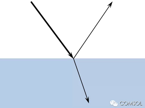

介电界面处的折射与反射
当一束光通过均匀折射率的介质时,会沿直接传播。当光线经过不同折射率材料之间的界面时,部分光线会发生折射、部分会发生反射。该行为受斯涅耳定律和菲涅尔公式支配,射线光学模块会在不同材料之间的界面处自动处理。

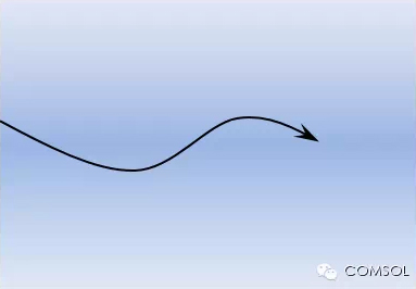

光线穿过拥有渐变折射率材料时,会发生弯曲
光线传播通过非均匀折射率介质时,会向折射率相对较高的方向弯曲。这种渐变折射率行为可简单通过将折射率定义为平滑、随空间变化的函数来模拟。射线光学模块继承了COMSOL Multiphysics 中用于创建随空间变化材料的强大工具。
例如,射线光学模块案例库的Luneburg 透镜实例模型中,就将折射率简单定义为sqrt(x^2+y^2+z^2)。此外,您可以从文件中将空间分布介质定义为查找表,或更为壮观地定义为另一个物理场量的函数,例如n = f(T(x,y,z)),其中n 为折射率、f 为某个函数、T(x,y,z) 是COMSOL Multiphysics 传热仿真中计算得到的随空间变化的温度场。这方面的更多内容,将在未来的博客中详细介绍。

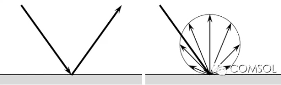

一束光线的镜面反射(左)和漫反射(右)
在边界处,光线可以无阻碍地传播通过边界,就好像边界完全透明一样;也可以完全被吸收;或者被反射。在光无法穿过的材料表面处会发生反射,可以是镜面反射、漫反射,或二者的混合。镜面反射发生在高度抛光的金属表面,而其他大多数表面所发生的是漫反射。

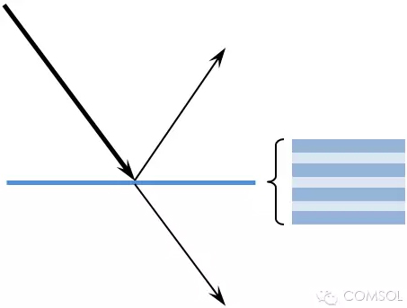

通过薄(可能为多层)介质层的反射和透射
也可以模拟由不同材料层组成的结构,比如介质镜或抗反射涂层。这些可通过向边界添加一个或多个薄介质层节点来模拟。然后可以计算通过多层结构的有效反射和透射系数,而无需直接模拟每一层。这在抗反射涂层、多层模型中进行了展示。

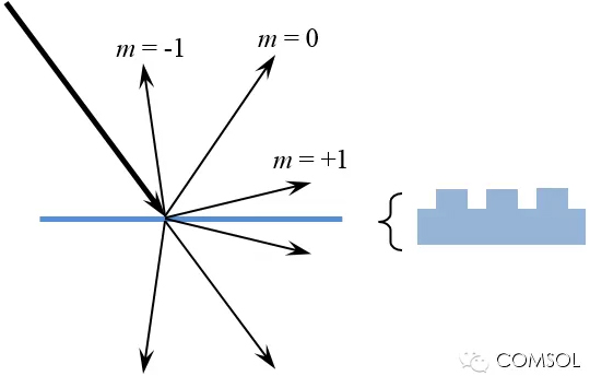

来自光栅的不同衍射级的反射和透射
另一方面,对于边界平面内带有周期性波长标度变化的结构,可以通过光栅边界条件模拟。衍射光栅的结构中有周期性变化,可以将一条射线分解并衍射为不同的射线,这被称为衍射级。也可以通过全波公式计算光栅的特征,同时像在衍射光栅模型中介绍的那样,将其作为一个输入。

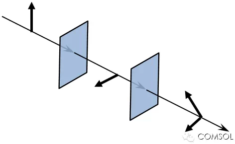

光线的极化会随着它穿过不同的光学元件而改变
最后,边界条件可用于控制光线的极化。用于模拟线性起偏器、线性和圆形波延迟器、理想消偏器,以及带有任意Mueller 矩阵的光学元件的边界条件,可被表示为边界条件。这些条件在线性波延迟器模型中进行了演示。

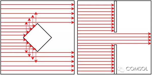

射线光学模块中不包括哪些内容?
射线光学模块不直接考虑与尺寸和波长相当结构的相互作用。

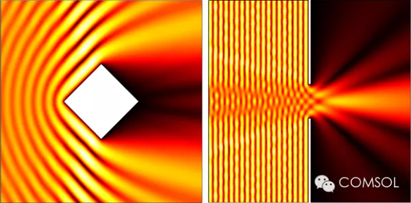

例如,分析如下图所示的菱形金属物体平面波散射。如果波长与物体尺寸相当,那在物体周围会有明显的衍射,物体背后的区域将被照亮。同样,入射到波长尺寸狭缝上的平面波会发生明显的衍射和展宽。对这些效应中任何一个的模拟都需要波动光学模块或RF 模块中的全波方法。
菱形物体向各个方向散射电磁波(左)散射体背后也有明显的照亮,入射到狭缝的平面波(右)将展开。两张绘图的颜色都显示了电场模。
另一方面,几何光学方法不考虑这些衍射现象。代表平面波的射线在表面发生镜面反射,将不会照亮物体背后的区域。穿过狭缝的射线不展开。如果光波长远小于物体尺寸,这些都是有效的近似。
通过几何光学方法分析平面波中的菱形对象(左); 穿过狭缝的平面波(右)未发生任何衍射
