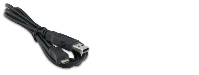

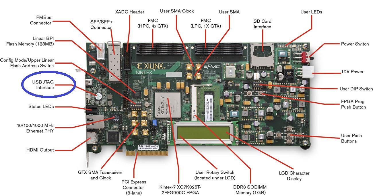

板 -  Kintex 7 kc705开发板(http://www.xilinx.com/products/boards-and-kits/EK-K7-KC705-G.htm)
我已经附上了评估板的图像和我用来编程的电缆。
以上来自于谷歌翻译
以下为原文
Board - Kintex 7 kc705 development board (http://www.xilinx.com/products/boards-and-kits/EK-K7-KC705-G.htm)
I have attached the images of the eval board and the cable i am using to program.

嗨,
请检查间接编程XAPP,了解如何生成MCS文件和在KC705板上编程SPI的步骤。
如有任何帮助,您还可以查看影响帮助。
如有任何问题,请尝试并取回。
你能用jtag成功编程KC705吗?
