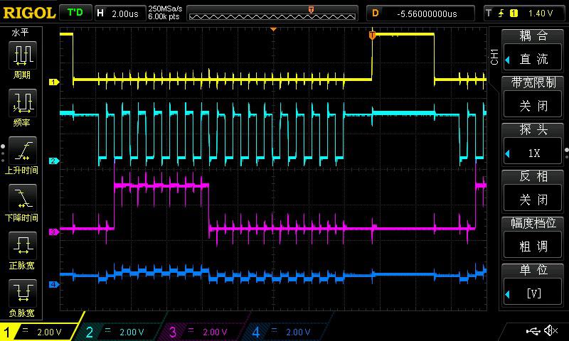

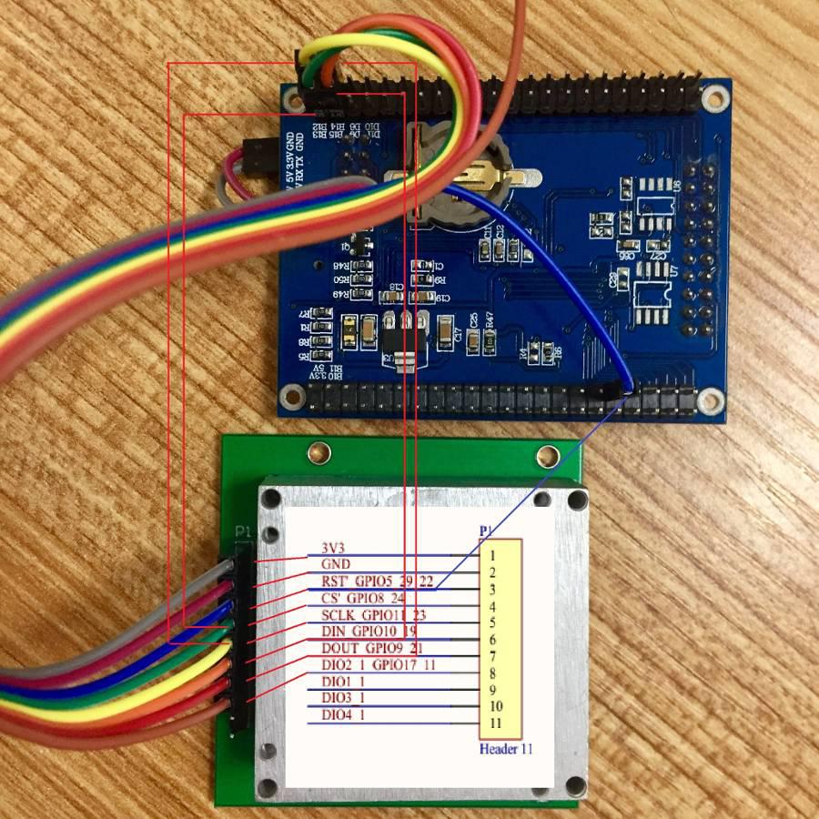

最近用到一块ADIS16488BLMZ模块,但是上电后,其工作电流很小,并且SPI接口不通讯。我用上位机给模块发送0x7E00后,模块的DOUT接口始终保持低电平。不是是何原因,特此请教。
下面是一些详细过程:
  • 将模块ADIS16488BMLZRST’、CS’、SCLKDINDOUT引出,与上位机STM32F103 VET6SPI口对应相连,其中DINMOSIDOUTMISO;如下图所示:

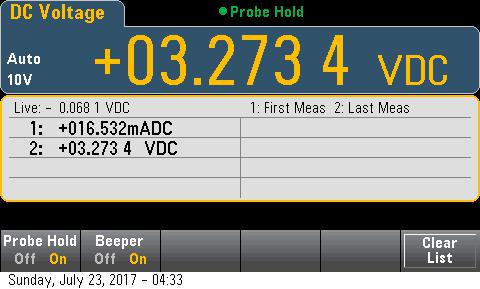

2.     模块用直流电压源供电,下图为ADIS16488BMLZ的工作电压与工作电流:
3.       上位机SPI采用模式3MSB,发送0X7E00,信号如下图所示,由上至下分别为:片选、时钟、MODI,最后一行蓝色的线是实测的模块输出:
4.       下表是实测上位机输出信号的时序规格:

如图三所示,供电电压是3.3 v,SPI口没有反应,DIO2口也没有电平变化,且工作电流只有16mA。
