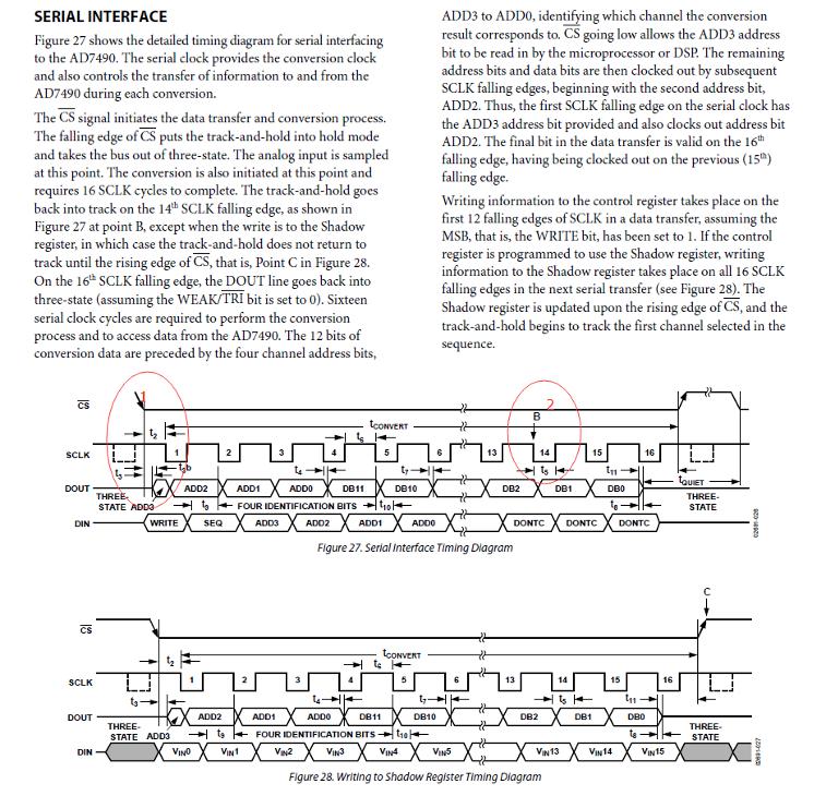

      最近在使用AD7490开发一款多通道数据采集的项目。在开发的过程中对于时序有点疑问,请教一下。
1、如图所圈1,这个ADD3是有还是没有,怎样设置才能正常读出来;
2、如图所圈2,这个B点设置的意义是什么?;
3、从规格书上可以看出在CLK的下降沿写入DIN的数据,但是好像并没有看到在什么时候读取DOUT上的数据(目测是上升沿);

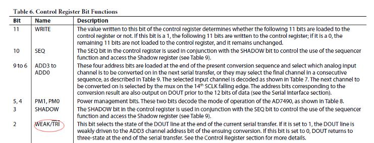

  4、下图中的WEAK/TRI位实测下来,好像设置成1或者0出来的波形好像并没有什么不一样。求设置这一位的意义或者目的。

1. ADD3这个位是有的,在CS拉低以后,延时超过20ns,这个位就可以出来。在这段时间内SCLK为高,并且不能跳变。
2. 这个B点的含义就是ADC内部的采保电路在这个时刻从保持状态转换为跟踪状态,前提是这个时候是非shadow Register操作。
3. 这个时序图含义是SCLK下降沿来了以后,经过最多60ns,DOUT的数据就会输出来,除了最开始第一个bit是通过CS拉低输出的。所以后面的15个bit是可以在SCLK上升沿来读取。
4. 能否用示波器捕捉一下这两种设置的波形,并上传。

谢谢大神的答复,你的描述非常的简洁明了。实际上理解了ADD3在什么时候出现其他的问题就迎刃而解了。其实只要在CS拉低之后,SCLK的第一个下降沿之前把ADD3读出来即可。不过这种类型的时序确实以前没碰到过,才疏学浅了
后面的底点的波形等我出差回去的时候再测试上传下。
