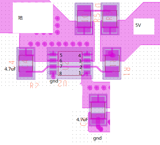

ADP3333电源总是被烧
开启该帖子的消息推送
ADP3333
电源
我做的
电源
芯片用的是adp3333,
上图是我
PCB
板布板,这样焊接的
电路
,电源总是被烧,不知道什么问题,是电路板有问题吗?R1是7.5欧的,R5 和D是电源指示灯

最关键的C6的地网络没有画出来.
C4的位置相当鸡肋.
最关键的C6的地网络没有画出来.
C4的位置相当鸡肋.

嗯C6是接地的,过孔接的地,C4位置确实当时放的远了,我把R5和D的这两个电阻没有接,接了4.7uf的电容,但是我觉得这些都不是这个芯片总是被烧的原因,无论我怎么接,芯片总是被烧,真不知道是我手工的问题,还是PCB的问题

很想知道你的R1到底是什么意思,如果这是为了降低芯片发热,那C1的位置,或者放在5V与GND件的电容的位置是不对的.
不知道被烧是什么被什么烧,是发热烧还是不发热就烧.

空载烧不烧?
