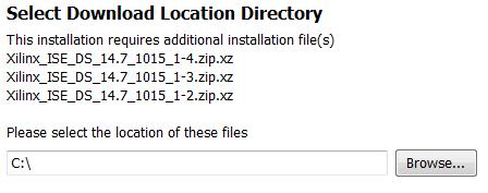

我已经加载了Xilinx_ISE_DS14.7_1015_1-1。
在安装开始时,我发出消息,即缺少文件ISE_DS_14.7_1015_1-2 | 3 | 4.zip.xz。
我以为我需要一个teporary牌照。
许可证的安装是成功的,但这并没有解决问题。

要避免此错误,请在第二个安装屏幕中浏览到正确的位置(ISE_DS_14.7_1015_1-2 | 3 | 4.zip.xz文件位置)。
请参阅下面的快照

这两个回复都没有解决我的问题。
我在计算机和互联网上找不到所需的文件。
使用MD5summer检查下载的文件不适用于.tar存档。

如果您运行的是Windows,WinMD5Free似乎可以处理tar文件:
http://www.winmd5.com/
您可以从tar文件所在的位置下载Xilinx文件:
http://www.xilinx.com/support/download/index.html/content/xilinx/en/downloadNav/design-tools.html
您需要“安装数据”A,B和C文件。
