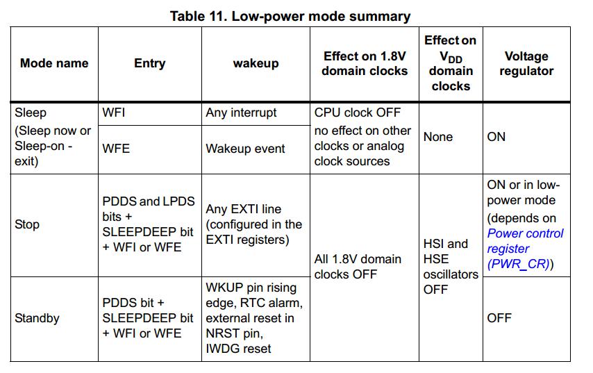

STOP模式下STM32F103C8的PA8不能唤醒是什么原因?
在进入STOP模式前我对外部引脚作了配置,代码如下:
但PA0引脚的上升沿可以唤醒,PA8引脚的上升沿却不能唤醒,请大神帮忙解惑,不胜感激!

陈思远
2018-9-17 09:45:40
引用: 微笑的绽放 发表于 2018-9-17 07:00
是不是PA8没有唤醒功能?
根据芯片手册,在STOP模式下所有的EXTI引脚配置后都可以唤醒啊

陈思远
2018-9-17 10:09:22
引用: adltom 发表于 2018-9-17 06:52
看看数据手册吧~PA0可以唤醒
PA8没有
额,这只是引脚名称,能不能唤醒不能只看这个,要看对应低功耗模式的唤醒条件才行啊,但条件里说可以唤醒的
举报
陈思远
2018-9-17 10:25:50
看看数据手册吧~PA0可以唤醒
PA8没有
我是参照这个图然后再看详细说明来做的,但可能哪里还没配好

陈思远
2018-9-17 12:19:48
好了,这个问题已经解决了,并不是配置的问题,而是唤醒后没有初始化超时变量引起的,使得整个程序刚唤醒又进入了低功耗模式,而又因为没有重新触发中断引脚,所以造成的假死现象,对不住大家了。
