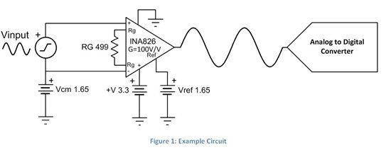

为了显示一个如何使用上述方程式的示例,我们将使用图1中的
电路
,并且计算由INA826的几个技术规格所导致的组合误差(单位ppm)。此电路使用一个20mVpp的输入信号,并且RG针对INA826被设定为具有100V/V的增益。

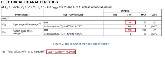

我们将看到的第一个误差是输入偏移电压。图2显示针对INA826的输入偏移电压技术规格。

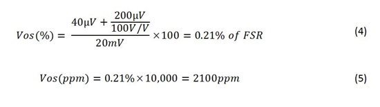

由于这个技术规格的单位为伏特,使用方程式1和方程式2来将其转换为ppm值。我们需要知道输入的满量程范围来解出方程式1。图1的FSR是INA826输入上的总电压范围。在这个情况下为20mVpp。我们现在掌握了所需的全部信息,我们将数字代入方程式。

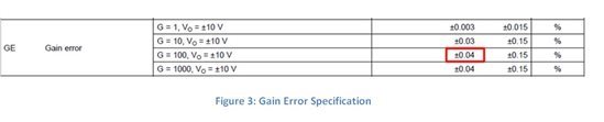

现在来看一看增益误差。图3显示针对INA826的增益误差技术规格。
这个增益误差技术规格给出的单位为百分比。因此,我们只需使用方程式2来将其转换为ppm。
现在两个误差源的单位均为ppm了,我们可以通过计算方程式7中显示的RSS,或和方根值来将他们组合在一起。
这是由输入引入的增益误差和偏移电压所导致的总体误差。然而,很多人想看看他们在输出上能够会测量到多少误差。为了将误差折算到输出端,使用方程式3。方程式3使用变量FSROutput,输出的满量程范围。在图1显示的示例中,输出的FSR为2Vpp。计算方法为输入信号 (20mVpp) 乘以增益 (100V/V)。方程式8中计算的是输出上的总体电压误差。
