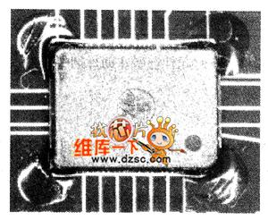

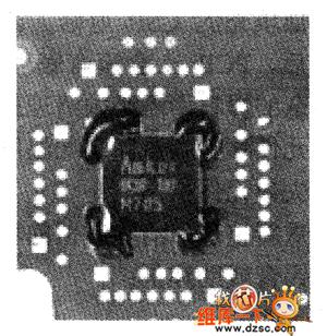

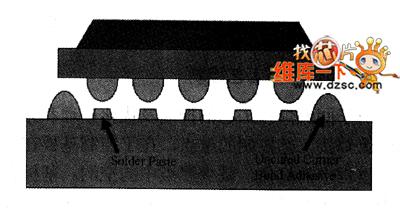

本文介绍的是底部填充方法——局部填充,可以应用在CSP或BGA的装配中。局部填充是将底部填充材料以 点胶或印刷的方式沉积在基板上位于
元件
的4个角落处或四周(如图2和图3所示)。相比毛细流动或非流动 性底部填充材料,应用于此工艺的材料黏度较高。如Loc
ti
te FP640l,其黏度在室温时达300 000~ 600000Cps。局部填充工艺的特点是:
·底部填充材料被沉积在基板上元件角落处或四周;
·填充材料不会流动,焊点周围不能有填充材料:
·由于焊点周围没有填充材料,重工会更容易;
·可以选择UV材料,使用紫外线使填料固化,而不应用加热固化方式。
图2 4个角落处做局部底部填充 图3 4个角落处儆局部底部填充贴装示意图

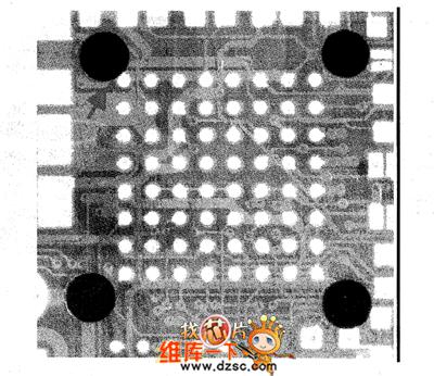

针对不同的元件具体需要多少的胶量,没有精确计算的公式,需要通过试验来确定。在确定胶量的同时, 需要考虑周围是否有足够的空间来施加胶水。一般比较便捷的评估方法是首先准备一块大小和将要装配的元 件相同的玻璃片,玻璃片的一面具有和元件焊球高度一样的立高结构,然后将评估的胶量印刷或点在基板适 当的位置,最后将准备好的玻璃片贴在基板上,在显微镜下观察是否有胶污染元件底下的焊盘或周围其他焊 盘,并注意填充胶不要污染元件旁边的局部基准点。图4和图5是在基板上元件所在位置4个角落处点胶,材 料为Loctite 35 15,每个点为0.75 mg,贴上玻璃片模拟元件的贴装,发现左上角胶点太靠近焊盘,可能会 污染到焊点。所以需要减少胶量或将点胶的位置稍向外挪。当将胶点的质量降到0.5 mg时,发现每个胶点会 不均匀。
图4 4个角落处点胶,材料Loctite 3515每个胶点0.15 mg
图5 贴上具有10 mil立高的玻璃片,左上角胶点距离焊盘太近

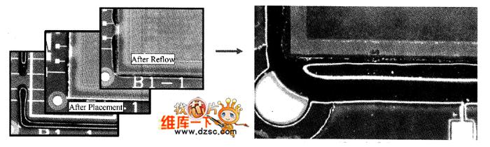

图6和图7是将CSP贴装在
PCB
上以及胶水固化后的情形,其焊点高度相比未经局部底部填充元件的焊点高大 约l~2 mil。
图6 焊球高度为1 0 mil的CSP贴装在PCB上时胶点的情形
图7 回流焊接后胶点固化的情形

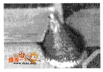

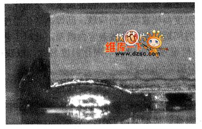

在基板上元件位置四周点胶需要注意的是,起始端和终端不要相连,也就是不要形成封闭图形,以免在贴 装过程中将气体封入元件底部与基板之间的空间,在固化和回流焊接过程中气体进入填料中而产生空洞。
图8是在元件四周点胶,材料是Loctite 3509,胶水总重量为45 mg。注意:起始端和终端之间留有约2 mm 的距离,以利于焊接和固化过程中的排气。
图8 元件四周点胶,贴装和回流焊接,固化之后,胶对元件侧面良好的润湿

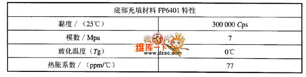

·局部填充材料Loctite FP6401,其特性参数如表1所示;
·测试基板厚度为0.062,4层,纤维强化FR4,玻化温度为175℃;
·焊盘尺寸7 mil;
·焊盘表面处理方式采用OSP。
表1 Loctite FP6401部分特性

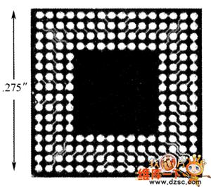

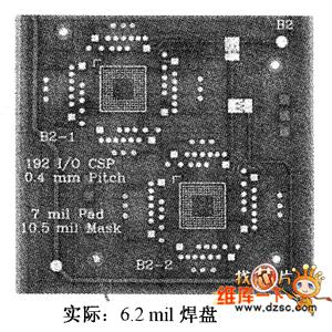

实验采用WLCSP和实验用POD分别如图9和图10所示。
图9 实验采用WLCSP 图10 实验采用PCB

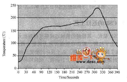

其中,两组样品在元件四周或4个角落进行局部填充,然后在温度238°C下回流焊接和胶水固化,回流温度 曲线如图11、图12和图13所示。
图11 回流焊接温度曲线
图12 元件四周点胶
图13 元件四角点胶

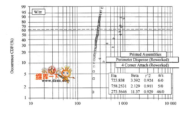

测试结果发现,两种点胶方式,在可靠性方面没有明显差异(置信度P=0.583),但是相比采用锡膏装配 不进行局部填充的样品,其可靠性提升了将近3倍,其热循环性能强烈依赖于胶水的特性,采用其他玻璃化 转变温度更高,热膨胀系数较低,填充物含量较高的胶水,采用局部填充的装配方式,其可靠性至少可以提 升5倍。但是周边底部填充和四角底部填充的方法虽然可有效提升晶圆级CSP装配件的可靠性,但需要额外的 工艺控制。
3种装配热循环测试的Weibull分析如图14所示。
图14 3种装配热循环测试的Weibull分析
