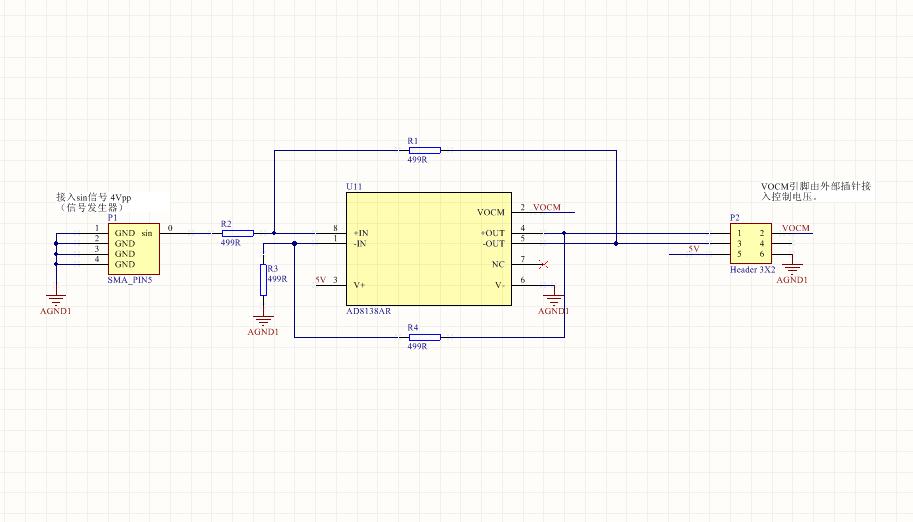

AD8138实现单端转差分但是输出信号同相位

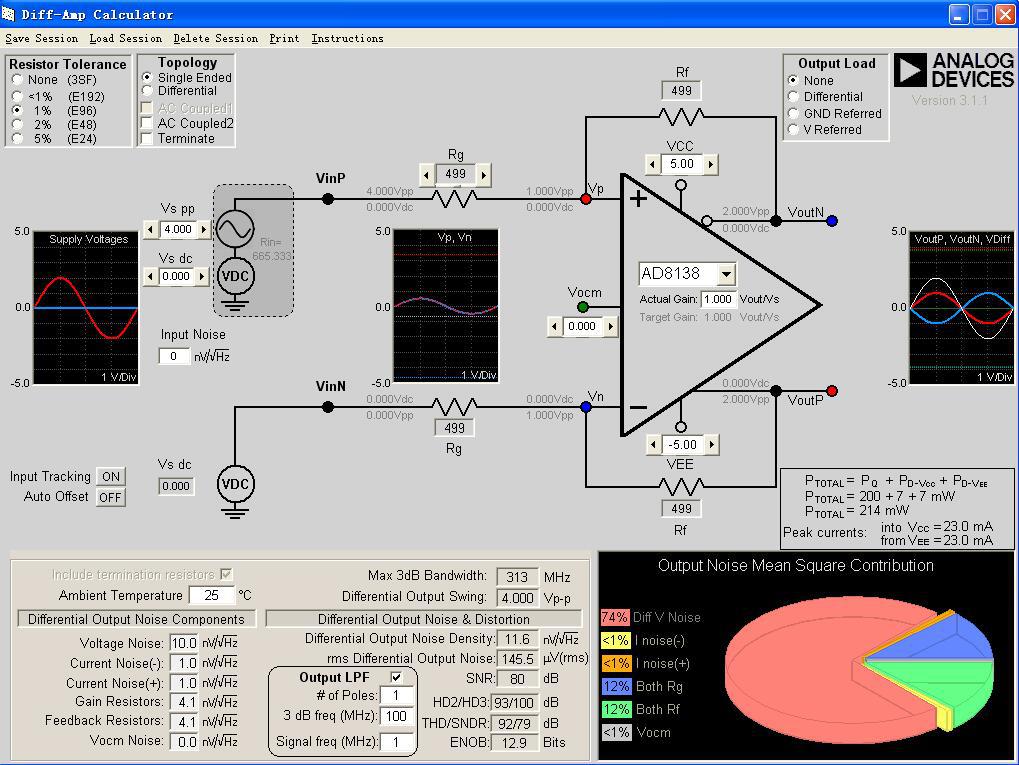

各位技术支持,我想用AD8138实现单端转差分,AD8138正负5V供电,+IN输入 4VPP 正弦信号,-IN接地。VCOM引脚接地。软件仿真结果没错,但是实际电路输出+OUT 、-OUT不是反相。是芯片坏了么?希望各位技术支持给点指导,谢谢~~

实际输出的电压是多少,更换芯片是否恢复正常,如果不正常 现象是否一致

解决了,是正负电源供电的问题。顺便问一下,﹣5V的电源芯片有没有可以推荐的~~谢谢

这是啥仿真软件呢??
