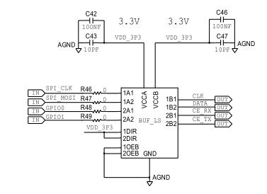

请问ADI 的EV-RADAR-MMIC2 评估板 中SPI BUFFER/LEVEL SHIFT 中电平的转换是不是有问题?怎么是3.3v 转3.3v? 原理图是否有误?

没有错的,这种看似冗余的电路其实作用很大,主要就是提高可靠性和稳定性的。在这里主要提高接口信号的驱动能力和信号的整形,增加接口传输信号的可靠性。
