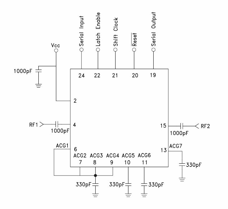

1. 如图制版,测量时发现数控之后有额外20dB衰减。如设置为0dB,则频谱仪测出-20dB;设置为16dB衰减,频谱仪测试为-36dB。请问这可能是什么问题?焊接问题还是程序问题。

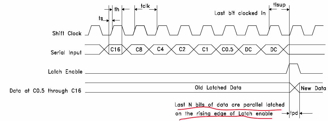

2. 时序中DC是什么意思

如果是程序问题,你可以试试它会不会按照你设置的衰减量进行衰减。如果是硬件或焊接问题,你自由仔细检查了。我们用了这个型号很多了,没出现过这种现象。在仔细看看吧。

谢谢各位,问题已解决,是焊接问题。程序无问题。
