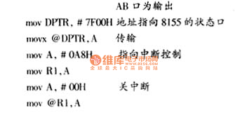

图4所示是该机车换档系统的软件流程图。其软件初始化程序如下:
START:mov A,#03H设置状态字,使8155的 4输出放大电路 输出放大电路主要由一些功率放大开关管组成,可用于完成对单片机输出信号的进一步放大,以直接驱动换档的电磁阀等执行元件。该电路比较简单,这里不再详述。 |
