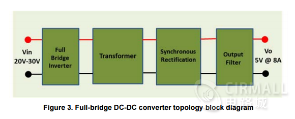

全桥DC-DC开关电源参考设计基于Kinetis V系列MCU,旨在为电源转换应用提供范例。全桥DC-DC转换器是变压器隔离的降压转换器。全桥拓扑包含全桥逆变器模块、变压器、同步整流模块和滤波器。该参考设计采用Kinetis V系列塔式MCU/外设电路板,可以实现多种电源控制拓扑功能,例如峰值电流模式控制、平均电流模式控制和电压模式控制。

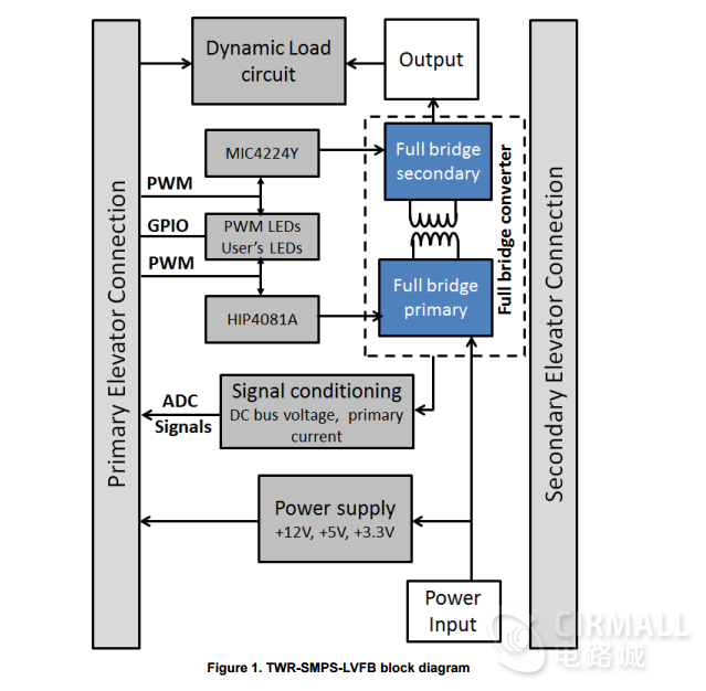

全桥DC-DC开关电源电路系统框图截图:
全桥DC-DC开关电源电路特性: · 输入和输出电压感应提供欠压和过压保护,变压器初级电流感应提供过载和短路保护。 · 全桥MOSFET驱动器用于驱动主全桥MOSFET,半桥MOSFET驱动器用于实现同步MOSFET驱动。 · 电源输入电压20-30V DC,输出电压5V,负载最高可达8A。 · 动态/瞬态负载电路,用于测试瞬态负载上数字控制回路的性能。
