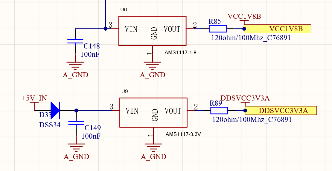

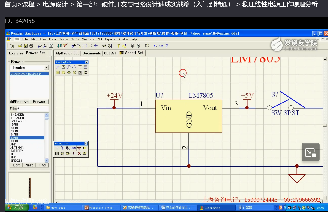

画的是二全LDO,是把5V转成3.3V。
下面我讲一下工作原理,AMS1117 - 3.3V 工作原理
AMS1117 - 3.3V 是正向低压差稳压器 ,采用 CMOS 工艺制造,具备低噪声、高纹波抑制特性。其内部主要结构含参考电压源、误差放大器、驱动晶体管、反馈电阻网络和保护电路。
当然,不要小看1117这个芯片,他有保护装置,内置过热保护和限流装置 。温度过高或电流超安全范围,自动关闭芯片,避免损坏 。
100nF 电容作用
输入电容(C149,148 ) :滤除输入电源的高频干扰信号,使输入到 AMS1117 - 3.3V 芯片的电压更纯净 。比如,可抑制电源线上因其他电路开关等产生的高频噪声,避免其影响芯片正常工作 。
改善瞬态响应,在输入电压突变时,能快速提供或吸收电荷,帮助芯片维持稳定的输入电压,提升芯片对输入电压变化的响应速度 。
输出电容(未明确标注,但一般也存在类似作用电容 ) :
平滑输出电压,进一步减小输出电压的纹波,使输出的 3.3V 电压更加稳定平滑 。
增强负载响应能力,负载电流变化时,可及时补充或吸收电流,维持输出电压稳定 。
输入并入二极管(D33 )作用
防止电源反接 :二极管 D33(DSS34 )具有单向导电性,若电源正负极接反,二极管截止,阻断电流通路,避免反接电源损坏 AMS1117 - 3.3V 芯片及后续电路 。
保护芯片 ,正常工作时,二极管反向截止,不影响电路 ;当输入掉电且输出电容较大时,若没有二极管,输出电压可能高于输入电压,可能损坏芯片内部调整管(如老款芯片内部 NPN 型三极管 ,发射极电压高于集电极电压时易损坏 )。有二极管时,输入掉电瞬间,二极管正向导通,钳位输入输出电压,使压差仅为二极管导通压降,保护芯片 。
