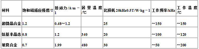

从变压器的性能指标要求可知,传统的薄带硅钢、铁氧体材料已很难满足变压器在频率、使用环境方面的设计要求。磁心的材料只有从坡莫合金、钴基非晶态合金和超微晶合金三种材料中来考虑,但坡莫合金、钴基非晶态价格高,约为超微晶合金的数倍,而饱和磁感应强度Bs却为超微晶合金2/3左右,且加工工艺复杂。因此,综合三种材料的性能比较(表1),选择饱和磁感应强度Bs高,温度稳定性好,价格低廉,加工方便的超微晶合金有利于变压器技术指标的实现。
图1(1)钴基非晶态合金和超微晶合金的主要磁性能比较
磁心工作点的选择往往从磁心的材料,变压器的工作状态,工作频率,输出功率,绝缘耐压等因素来考虑。超微晶合金的饱和磁感应强度Bs较高约为1.2T,在双极性开关电源变压器的设计中,磁心的最大工作磁感应强度Bm一般可取到0.6~0.7T,经特别处理的磁心,Bm可达到0.9T。在本设计中,由于工作频率、绝缘耐压、使用环境的原因,把最大工作磁感应强度Bm定在0.6T,而磁心结构则定为不切口的矩形磁心。这种结构的磁心与环形磁心相比具有线圈绕制方便、分布参数影响小、磁心窗口利用率高、散热性好、系统绝缘可靠、但电磁兼容性较差。
