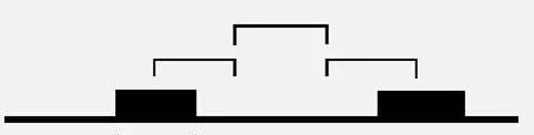

a) 3W原则释义
线与线之间的距离保持3倍线宽。是为了减少线间串扰,应保证线间距足够大,如果线中心距不少于3倍线宽时,则可保持70%的线间电场不互相干扰,称为3W规则。
b) 窜扰控制:串扰(CrossTalk)是指PCB上不同网络之间因较长的平行布线引起的相互干扰,主要是由于平行线间的分布电容和分布电感的作用。克服串扰的主要措施是:
i. 加大平行布线的间距,遵循3W规则;
ii. 在平行线间插入接地的隔离线
iii. 减小布线层与地平面的距离。

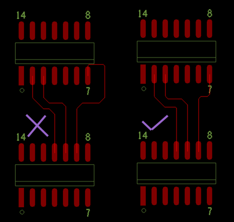

3、 布线的一般规则要求

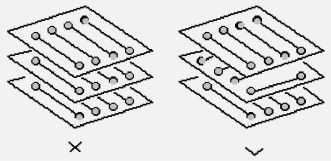

a) 相邻平面走线方向成正交结构。避免将不同的信号线在相邻层走成同一方向,以减少不必要的层间窜扰;当由于板结构限制(如某些背板)难以避免出现该情况,特别是信号速率较高时,应考虑用地平面隔离各布线层,用地信号线隔离各信号线。

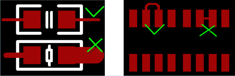

b) 小的分立器件走线须对称,间距比较密的SMT焊盘引线应从焊盘外部连接,不允许在焊盘中间直接连接。

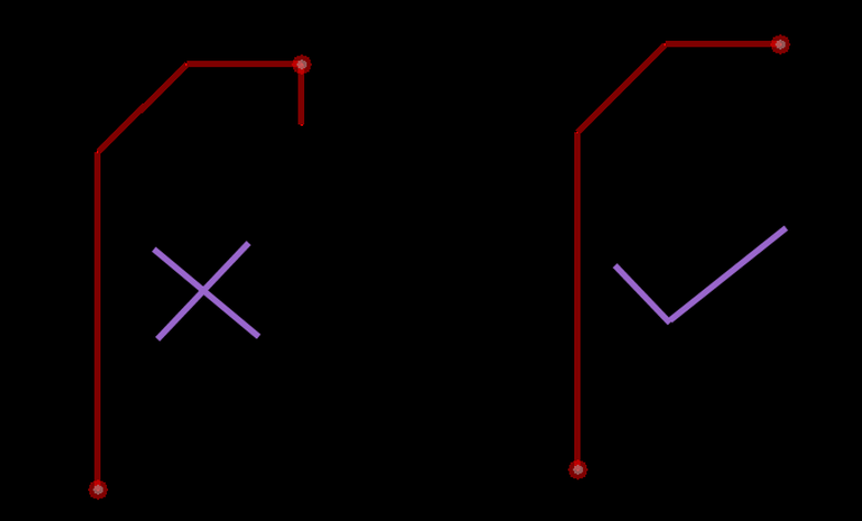

d) 走线不允许出现STUB。

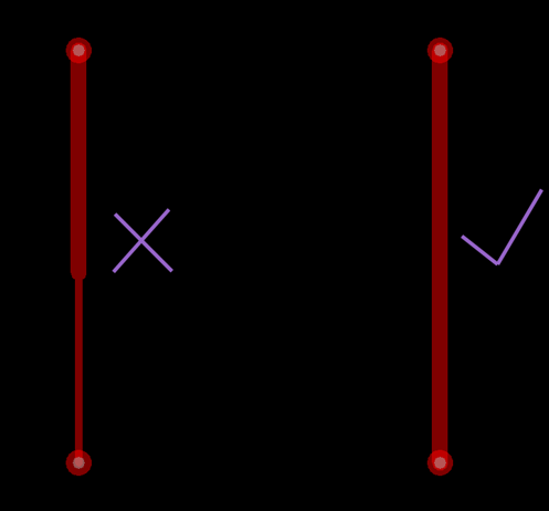

e) 同一网络的布线宽度应保持一致,线宽的变化会造成线路特性阻抗的不均匀,当传输的速度较高时会产生反射。在某些条件下,如接插件引出线,BGA封装的引出线类似的结构时,因间距过小可能无法避免线宽的变化,应该尽量减少中间不一致部分的有效长度。

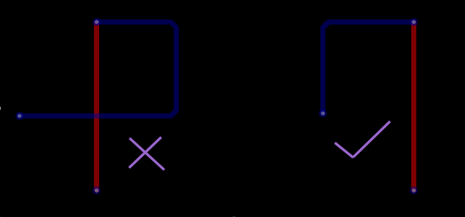

f) 防止信号线在不同层间形成自环。在多层板设计中容易发生此类问题,自环将引起辐射干扰。

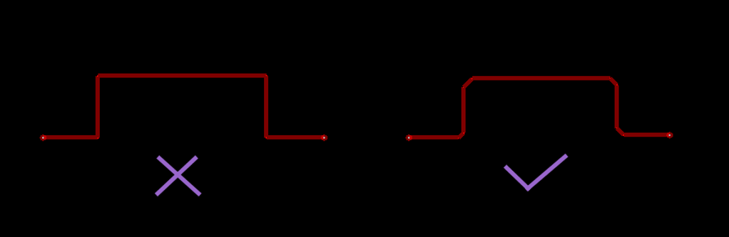

g) PCB设计中应避免产生锐角和直角,产生不必要的辐射,同时PCB生产工艺性能也不好。
