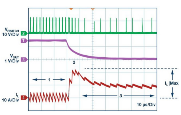

图2显示了两种情况下电感电流的示波器图像:第一种情况使用电感电流能够驱动的负载(红线),而在第二种情况下,输出短路(紫线)。 图2. LTC3855限流与折返示例,在1.5 V/15 A供电轨上测量 最初,峰值电感电流由选定的电感值、电源开关导通时间、电路的输入和输出电压以及负载电流设置(图中用“1”表示)。当电路短路时,电感电流迅速上升,直至达到限流点,即 RS × IINDUCTOR (IL)等于最大电流检测电压,以保护器件和下游电路(图中用“2”表示)。然后,内置电流折返限制(图中数字“3”)进一步降低电感电流,以将热应力降至最低。
