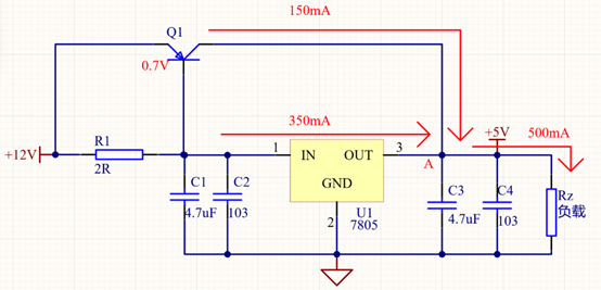

三极管流过的额定电流只有几百mA,为了方便计算,在这里最大额定电流设为350mA。
7805芯片的最大额定电流是1.5A,但是实际应用中要降额使用,为了方便计算,这里假设最大额定电流也是350mA。
图1

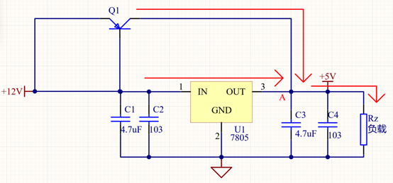

如果后面的负载是重载,需要500mA的电流,单独地使用7805或者三极管搭建LDO电路是不行的。
那么该怎么办呢?——用三极管和LDO并联搭建LDO电路,如图2所示。
电流回路有两条,一条从下面的7805走,另一条从上面的Q1走,两个回路的电流聚集在A点,这样就输出一个大电流,带载能力就强了。
图2
这两个回路各自走多大的电流呢?我定义低于350mA的电流走下面的7805,高于350mA的部分也就是150mA的电流从上面的Q1走。
也就是当下面回路的电流超过350mA时,怎样让Q1导通呢?这就需要在Q1的e极和b极加一个检流电阻R1,Q1的导通是阈值是0.7V,电流是350mA,那么R1的阻值是0.7V/350mA=2R。
也就是当流过R1的电流是350mA时, R1两端的压差是0.7V,R1两端的压差就是Q1的e极和b极的压差,这样Q1就导通了,从而使得多余的150mA从Q1走,这样就实现了重载分流,如图3所示。

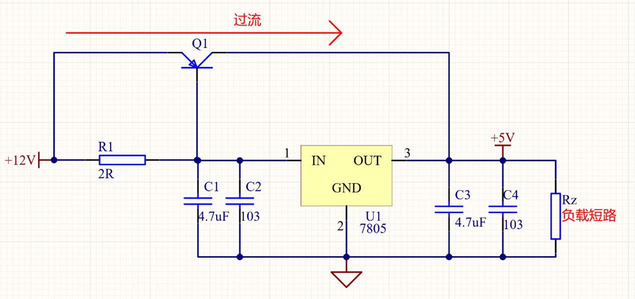

当后面的负载短路的时候,Q1上就会出现过流,这样会烧坏三极管,所以要对Q1做过流保护,,如图4所示。
图4

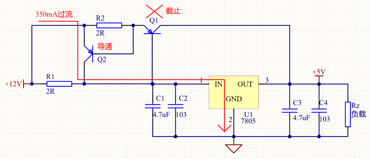

做过流保护的思路是这样的:当Q1出现过流时, Q1截止,Q2导通,电流从Q2流到下面的回路,再由7805流到地上,如图5所示。
先定义350mA的电流是过流,当上面回路流过350mA时,Q2导通,这就需要在Q2的e极和b极加一个检流电阻R2。
R2取多大的值呢?Q2导通的阈值是0.7V,电流是350mA,那么R2=0.7V/350mA=2R。也就是当有350mA的电流流过R2时,R2两端的压差是0.7V,Q2导通,电流从Q2流过,再经过7805到地,同时Q1的e极电压被拉低从而使得Q1关断,这样就实现了过流保护。
过流之所以能够流过7805,是因为7805内部有过流保护。
