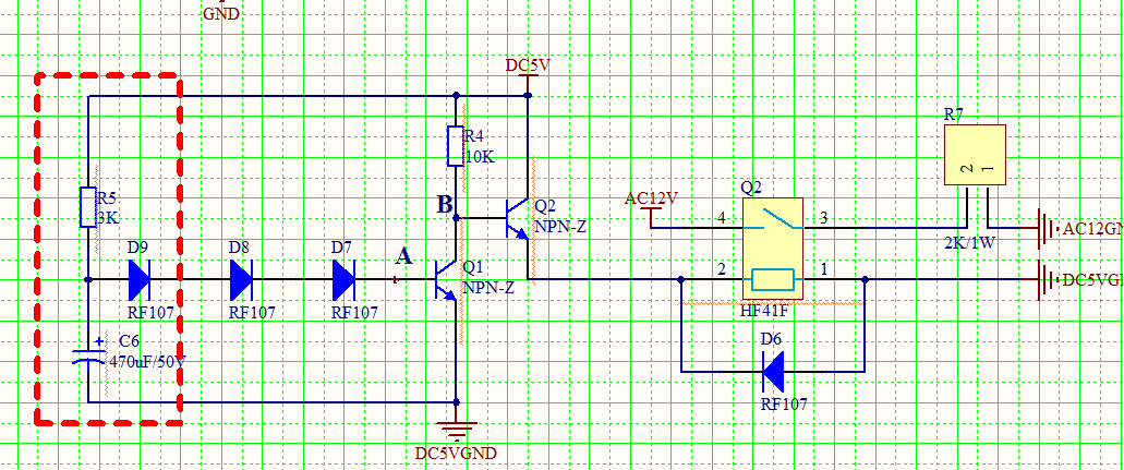

红线框部分是一个3秒的定时电路,当A点充电达到0.7V之后,Q1是作为开关管B点应该是0.3V不知道为什么B点还继续保持着Q2工作状态时B点的0.7V。 |

图中的问题有多个,你表述有不对的地方。
第一、“Q1是作为开关管B点应该是0.3V”,Q1的静态工作点没有设置好,不属于开关管。基极的电流接近1毫安,集电极的最大电流是0.5毫安。 第二、Q2控制的继电器线圈应该接在电源与集电极之间,发射极接地。现在的解法,继电器是不工作的。B点也不会是0.3V。 |
