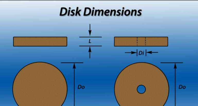

碳化硅圆盘压敏电阻 |碳化硅棒和管压敏电阻 | MOV / 氧化锌 (ZnO) 压敏电阻 |带引线的碳化硅压敏电阻 | 硅金属陶瓷复合电阻器 |ZnO 块压敏电阻 ![]() 我们的碳化硅压敏电阻由约90%的不同晶粒尺寸的碳化硅和10%的陶瓷粘合剂和添加剂制成。将原材料制成各种几何尺寸的压敏电阻,然后在特定的大气和环境条件下在高温下烧结。 然后将一层黄铜作为电触点喷上火焰。其他标准金属化触头包括铝、铜、镍和银。对于圆盘,通过使用拉杆将金属板夹在圆盘的每一侧来形成电气连接。磁盘中的大型组件使用金属板在这些磁盘的每一侧都带有凸片连接,以创建串联和并联的磁盘堆栈,为高功率提供适当的过压保护。较小的圆盘只是将镀锡铜线焊接到黄铜层上,并且可以进一步加工以包括介电涂层。 几何形状的制造旨在通过改变外径、内径、厚度和长度来适应所需的电气值。我们的制造工艺具有良好的电压依赖性和高能量吸收性。 碳化硅压敏电阻的主要特点自我修复。 用于空气/油/SF6 环境。 可配置为单个或模块化组件。 极高的载流量。 高浪涌能量等级。 100% 活性材料。 可重复的非线性特性。 耐高压。 基本上是无感的。 碳化硅圆盘压敏电阻 每个圆盘的能量吸收范围高达 122,290J,允许圆盘组件具有数十兆焦耳的极高能量吸收额定值。 ![]() ![]() ![]() 来自雷电、电感或电容耦合的电源过电压。 开关带感性负载的触点。 变压器、电机和发电机绕组以及磁线圈中的高关断电压。 棒材和管材EAK碳化硅压敏电阻 ![]() ![]() 这些EAK非线性电阻压敏电阻由碳化硅制成,具有高功率耗散和高能量吸收。该系列采用棒材和管材制造,外径范围为 6 至 30 毫米,长度可达 600 毫米。非线性电阻器可以串联或并联,用于各种应用领域。黄铜是标准的金属化,但这些也有铝、铜和锌。它们可以连续工作在高达 150°C 的温度下,并且电感基本为零。 ![]() 这些是高能量吸收工业金属氧化物压敏电阻 (MOV),旨在为重工业应用提供浪涌保护。它们具有用于安全电线连接的实心端子和与 MOV 磁盘完全电气隔离的外壳。 EAK的压敏电阻块封装具有出色的爬电距离和电气间隙,可最大限度地减少封装表面的电压击穿,并为MOV磁盘组件提供完全的电气隔离。 EAK硅金属陶瓷复合电阻器 ![]() ![]() ![]() 硅金属陶瓷复合电阻器将陶瓷电阻器的工作温度延长至350°C的连续额定值和390°C的短衰额定值。 这种独特的结构可实现最高的连续额定功率和高能量吸收。在600°C及以上时发生故障。常见的几何形状是不同尺寸的棒材和管材。与其他复合电阻器一样,这些电阻器可以串联或并联,以实现各种总能量、电气值和额定功率。 |
