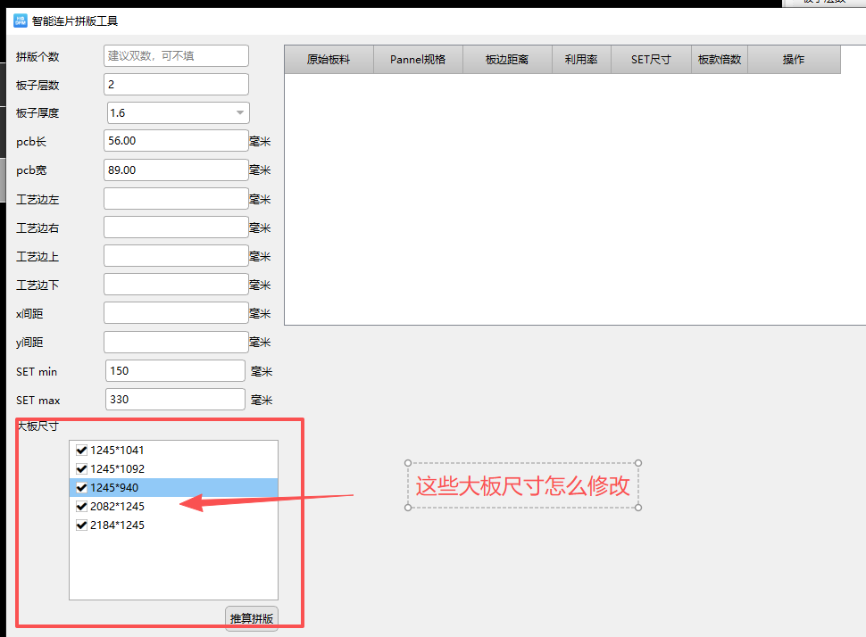

板材利用率:出货面积与大料面积的比值。常规比值应达85%以上,低利用率会增加生产成本。建议拼版尺寸为150*200mm左右最优。华秋DFM有计算利用率功能,拼完后会自动计算出拼版开料利用率。
