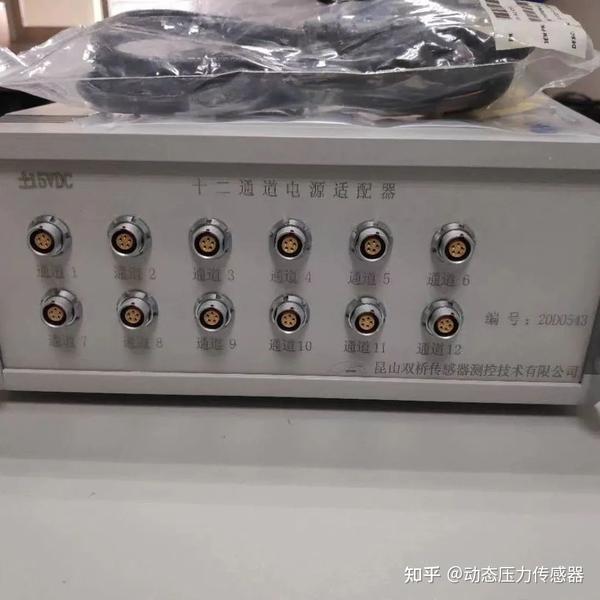

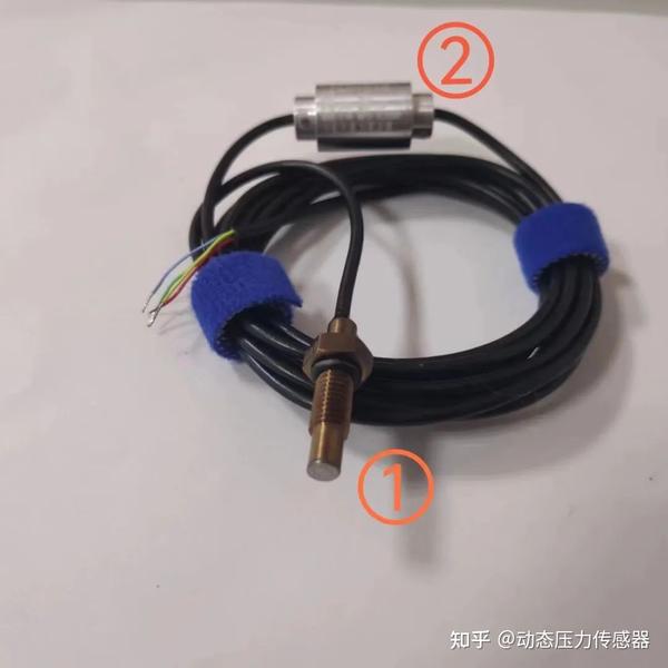

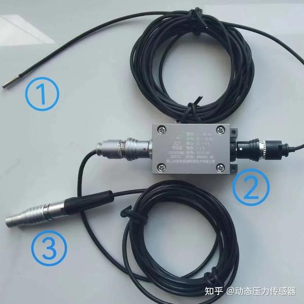

CYG502微型动压传感器,目前为国内自主研发的最小尺寸的脉动压力传感器,广泛应用于风洞试验等空气动力学研究。作为科研测量用精密仪器,为降低不必要损耗,着重介绍该传感器的特点及使用中的问题! 01传感器的敏感元件 该传感器敏感元件(芯片)采用MEMS压阻式原理设计,具备较高的固有频率(一般>200kHz),既可测动态压力也可测静态压力;采用芯片正面承压的形式封装,只能测量干燥无腐蚀不导电的气体(探头不可接触水、包括水蒸气冷凝水等); 该传感器外径尺寸只有2.1mm,设计为绝压测量(参考压力为芯片背面密封的真空腔)形式,(注:表压测量选用CYG503或CYG504,参考压为大气压;后期文章补充介绍);为兼顾精度和稳定性,目前最小量程为100kPa。 02传感器的安装形式 CYG502微型动压传感器设计有2种安装形式,一种为探针型(光杆、外径2.1mm),标准长度为18mm(可设计短款为11mm);另一种为螺纹型(M3.5x0.6);探头尺寸如下图。探针型一般采用胶粘固定,涂胶时只能涂探针周围,禁止涂端面(堵塞探头感压面会导致传感器报废)。 03传感器配套信号放大器 选择传感器原始输出为mV信号,为方便采集,标准产品一般配备有信号放大器。放大器内置了温度补偿、滤波降噪及信号放大电路。为满足动态压力测试要求,配套放大器同样采用高频电路设计,目前设计带宽有20kHz、100kHz和200kHz三种;风洞等空气动力实验常用20kHz,测量冲击波等变化更快的压力常用100kHz或200kHz。 04如何接线 01不配信号放大器不配信号放大器的CYG502型传感器,供电一般为10VDC恒压,输出为mV信号。传感器线缆为5芯屏蔽线缆,颜色分别为红、黄、蓝、绿、黑;其中红线接电源+、黄线接电源 -、蓝线接信号+、绿线接信号 -、黑线空置。一般由用户提供后端仪器配套插头并给明接线定义,委托厂家焊好插头即可。 02配信号放大器正常测试工况,CYG502传感器一般都会配备信号放大器,此时型号变更为CYG1502,供电为12~24VDC,输出0.1~5V。传感器与放大器航插连接,放大器后端出线为3根线缆,红色接电源+,蓝色接信号+,黄色同时接电源 - 和信号 - 。 03配电源适配器或采集仪为减少传感器接线麻烦,专门为用户设计一款多通道电源适配器(通道数一般为4的倍数),传感器与电源适配器航插连接;适配器与用户的采集仪由通用BNC接头连接。若传感器和采集仪同时订货,则由采集仪给传感器馈电,传感器与采集仪航插连接,无需接线。 05产品特写 含放大器(探针型) 不含放大器(螺纹型) 电源适配器 数据采集仪 06问&答 问:测动压时频率是不是越高越好? 答:不是!频率满足工况压力波动频率的5~10倍即可,频率过高在感应有用信号的同时也更容易耦合外部无效信号,即干扰信号过多。 问:静压动压同时存在时量程如何选择? 答:工况同时存在静压和动压,传感器探头正对来流方向,测的是总压。量程选择为静压与动压之和的1.5~2倍较为合适。 问:传感器是否可以去掉温度补偿管或内置? 答:不可以!由于压阻式传感器的输出容易受温度变化影响,因此需要增加温度补偿电路以修正这种影响;不能内置主要是探头空间有限。 问:探针型传感器拆卸时是否可以直接拉拽线缆? 答:不可以!线缆和探针管为灌胶密封,线缆头部接头与芯片引出的金丝连接,拉拽线缆会导致脱胶或金丝断线从而使传感器报废。 问:螺纹型传感器安装时需注意什么 ? 答:注意在旋转探头时,线缆及后端需要跟随探头一起转动,以防止绞线。若配有放大器,可将放大器先拔掉,待探头安装到位再插上。 问:是否可采用手指按压的形式测试探头好坏? 答:不可以!由于探头端面是约1mm厚度的金属膜片、芯片紧挨膜片,按压的固体力会对膜片或芯片造成不可逆的损伤。 问:探针型和螺纹型哪种更好用? 答:对于需要频繁拆卸、多次使用的场景,螺纹型更方便;对于区域布点较多,拧螺纹时转动空间受限,探针型更方便。 问:探头损坏是否可维修? 答:不可以!探头是传感器的核心元件,作为测量仪器,每一道工序都需要严格的测试以保证数据可靠,不同于机械装配更换零部件即可。 问:同一量程的两个传感器的配套信号放大器是否可互换? 答:不可以!由于芯片的原始信号输出并非一模一样,但最终需要的都是标准的0.1~5V信号,因此信号放大器部分的电路并非一致。出厂时放大器和探头部分有相互对应的编号,避免混用。 问........?其他疑问欢迎留言补充 像内行一样思考,于细节处铸匠心;像外行一样践行,于无知处怀诚心! |
