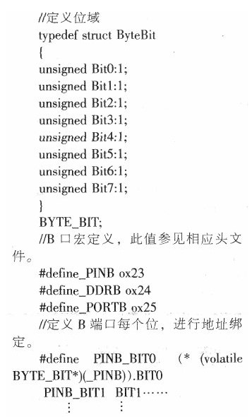

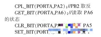

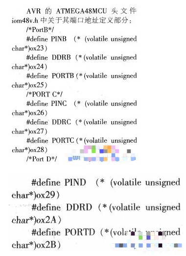

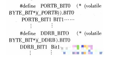

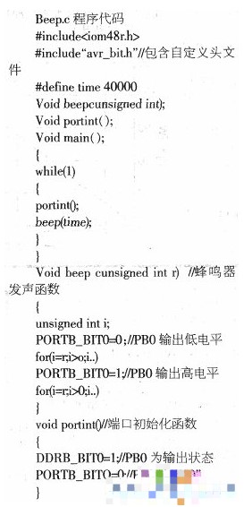

一、常规方法
AVR单片机的各类教材或编程应用参考资料,对介绍的端口位操作方法不外乎宏定义及整体和某个常量相或、相与来实现某一单个位状态的改变。如: PORT&=-(1《1);等价于:PORTB&=oxfd;作用是PB1清零而其余位不变。与之类似的还有: PORTBl=(1《4);PB4置位,其余位不变。 PORTB=(k《4);PB4翻转,其余位不变。 上述方法,无论是常量值参与还是移位操作,用起来总嫌麻烦,不够直观,且具体常量值还需人工推算,易出错。移位操作生成的目标代码偏大,在大量运用时,占用系统内存或flash空间,执行效率低。 以实际运用效果来看,宏定义比较好。也偏好运用宏定义。C编译器在编译之前会事先进行宏替换,所以,如果宏定义讲究一些技巧,则代码执行效率将得到较大提升,编程时,操作也得心应手。 常规参考手册或资料,建议用以下宏定义: 如此宏定义之后,可构成一个头文件,然后加入到新建工程文件中(编译器用ICC的ICC6.31A),但之前需包含相应单片机的头文件,如:MCU为AT-MEGA48,则最先包含iom48V.h之后,再包含此自制头文件,即可在程序中运用: 此法在运用时,依旧用了移位操作,只是为了方便程序操作,只在小规模程序中运用。 下面,将充分利用C语言自身的强大位运算能力和指针相结合,构建一个ICC6.31A平台下的位定义头文件,希望能给大家一些启示。 首先明确几个基本概念:位域、地址绑定,和Volatile限定关键字。 在ICC6.31A的安装目录中有个in-clude文件夹,里面有大量编译器开发人员已为我们开发好的各类AVR单片机预定头文件,下面是iom48v.h头文件。 注:每个端口均有PIN、DDR、PORT三个八位寄存器。 简要概括如下: Volatile -词用来规定C编译器不允许对其限定的变量进行优化处理。如: 这句宏定义要结合iom48v.h头文件来看,在前面有该头文件关于各端口寄存器的定义。上述宏语句中,ox25被强制转化为一个指针常量,实际上,上述宏定义的意义为:PORTB被强制定义在地址ox25上,即定义了一个无符号字符型变量PORTB,且被强制绑定在ox25地址上。其他语句依此类推。 有了这个概念之后,再来了解一下C语言中位域的定义。标准c语言中,可以定义一个特殊的结构,位域,允许对定义的结构中的单个位进行操作。基本构成如下: 下面给出的位域定义等的头文件,在自定义位操作头文件中定义了一个位域BYTE_BIT。 自定义avt_bit.h头文件(节选,以ATMEGA48为例,定义其B口) 对各端口依同一规律均进行各位的定义即可。 结合头文件的相关定义,重新对其特定地址进行另外的绑定,结合位域的概念.进而一步步将各寄存器由一个字节分成了可操控的8个位。在上述文件中,仅表述了B端口。另外,Atmega48的端口不完全,只有B、C、D口,没有A口,且D口为8位,C口为6位.B口为7位,若外接晶体,则PB6和PB7不能另作端口运用。所以,端口很不完整,但为了保持位域完整性和一致性,便于理解,将B、C、D三口均作8bit对待。实际操作时,千万注意不要去操作那些实际不存在的位。当然,若感兴趣,大家可改动头文件相关定义,来完善它。 为验证这个头文件,很快编写了一个测试程序Beep。e,具体如下: 在电路拓扑中,在ATMEGA48的PBO脚,即(14)脚外接一只三极管(接b极)由三极管去控制一只蜂鸣器。程序很简单。为了更直观,在PORTB口其他不用的引脚上均接了发光二极管,此时,在测试程序中,将端口初始化函数语句改为: DDRB=oxff;PORTB=ox00;(或PORTB=oxff;视二极管接法而定),由二极管配合蜂鸣器来观察PBO位是否能单独动作。当然,运用此位定义头文件,可实现单片机任一口的任一位的位操作。 二、扩展运用 基于上述原理,结合C语言取地址运算符&,不难实现一个通用位定义头文件,来适合所有AVR单片机,只是代码较为复杂。大家不妨自己试试。 注意一点:以上头文件,是参考ICC6.31A编译器的include文件夹定义的,在使用前,请首先包含系统提供的MCU头文件,并将自定义头文件复制到所建工程中,然后,就可运用自如了。 就目前使用情况来看,使用AT-MEGA48/16/128的MCU较多,所以即便是定义3个对应的位操作头文件,也是可以的。通用型文件往往体积较大,编制麻烦,可读性差,不适合普通爱好者。 |
