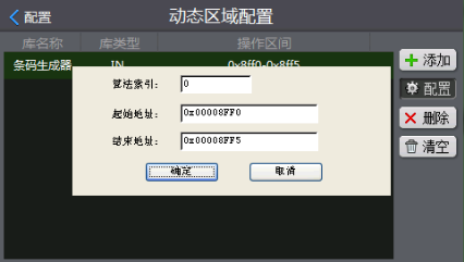

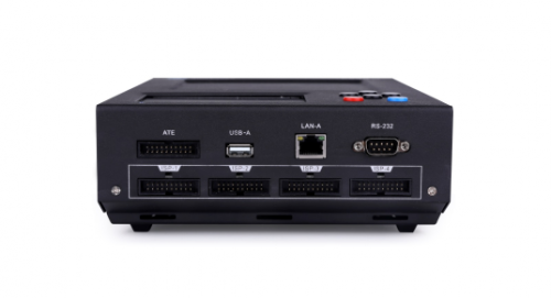

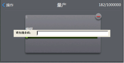

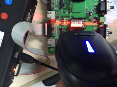

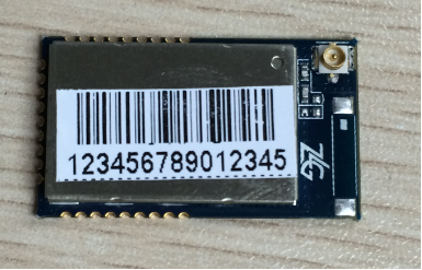

当下的智能家居系统,以基于无线通讯技术应用最为广泛,各智能设备之间的组网是构成智能家居系统的基础。智能家居行业某知名厂商选用主流Zigbee通讯标准进行组网,组网是基于Zigbee芯片内部的MAC地址进行唯一性标识。 Zigbee芯片内部的MAC地址为单次可编程(OTP)区域,该智能家居厂商为了方便维护与管理设备,需要修改芯片内部的MAC地址,将新的MAC地址和智能设备做关联并存储到服务器中,方便后期维护、升级时有据可查。MAC地址一般以条码的形式贴于Zigbee模块上,如: 为了将修改后的该MAC地址写入到Zigbee芯片内部,需要有条码识别能力的编程器对其进行识别并编程,由于Zigbee芯片已经封装到模块内部,所以需要在线(贴板后)编程方式来修改模块内容。 P800-ISP四通道脱机在线编程器,P800支持四通道同步、异步两种编程模式,可脱离PC机直接对目标板进行编程,机器标配USB Host接口,可连接标准USB外设。 由于P800-ISP支持标准USB外设,且支持高级功能条码枪模块,两者结合,完美解决该厂商的MAC地址批量生产需求。用户只需要在P800工程中配置动态数据,添加条码枪模块,并配置MAC地址烧录的区域即可,直观可操作。如: 配置完成后,条码枪模块就成为一个数据输入来源了。在量产模式下的烧录界面,P800会弹出提示框提示用户输入条码,如: 在看到窗口提示后,需要用条码枪扫描Zigbee模块上的一维条码,接收到扫描条码数据后,机器会自动进行编程,无需用户进行额外的操作,方便易行。 这样,智能家居组网的“唯一性”,通过P800-ISP加条码扫描枪,就可以轻松搞定。 |
