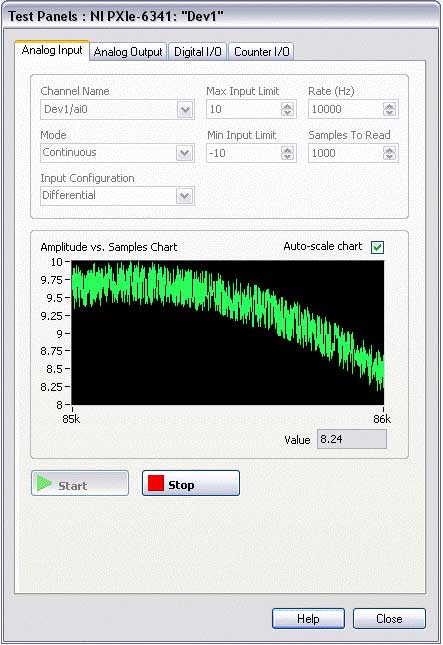

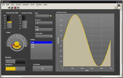

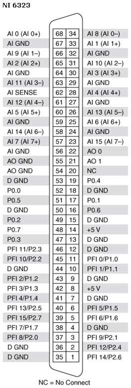

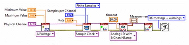

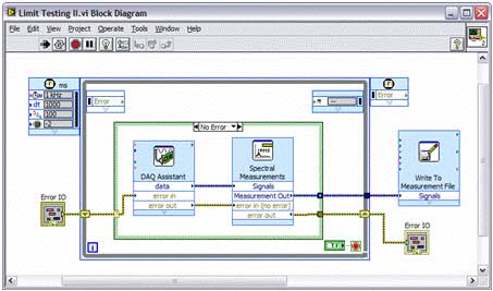

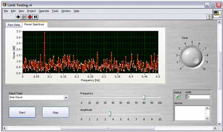

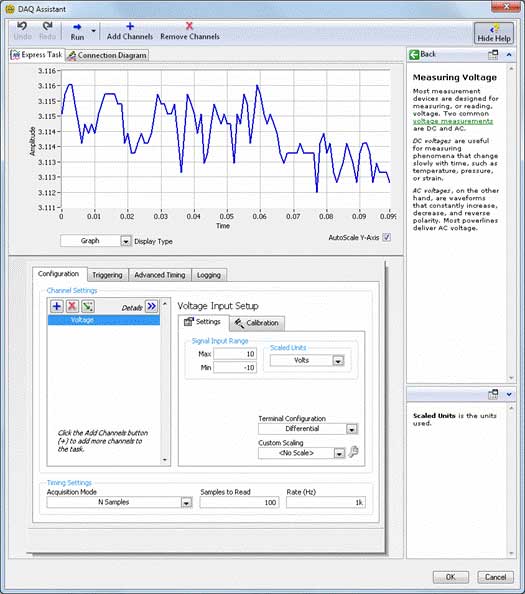

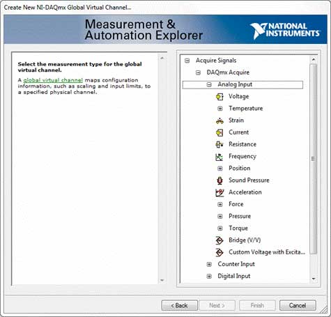

LabVIEW程序被称为虚拟仪器(VI)。每个VI都包括一个前面板和一个程序框图。前面板相当于用户的操作界面,可以在上面放置按钮、开关、图形、表格等各种控件。 图1. LabVIEW的前面板作为用户的操作界面,可以使用按钮、旋钮、图形和图表等控件进行定制。 在程序框图上,你可以开发图形化的代码对测量数据进行采集和分析,也可以实现代码的衍生和重用,以及和前面板控件的交互。 图2. 在程序框图上,你可以编写包括节点、连线和循环结构的图形化代码。 数据采集应用一般包括信号采集,在前面板的图形或图表中显示数据,以及保存数据至文件。在LabVIEW中,可以很容易的实现这些功能,而且其配置和创建都很有特点。 MAX NI的所有数据采集(DAQ)设备都包含Measurement & Automation Explorer (MAX),一个配置和测试工具。MAX的功能包括: * 使用交互式的测试面板对数据采集硬件进行配置和测试 * 查询设备管脚和说明文档 * 创建虚拟通道 测试面板 MAX可以显示连接到电脑上的所有数据采集设备。在MAX中,你可以打开设备的测试面板,并使用它来验证信号连接是否正确,以及实时观察具体的信号值(如图3所示)。 图3. 在MAX的测试面板中,你可以测试数据采集设备的功能以及验证信号连接。 设备管脚 在MAX中,右击数据采集设备,选择“设备管脚”,就可以立刻查看设备的模拟、数字和计数器通道对应的端子(如图4所示)。 图4. 使用MAX可以快速查询设备管脚。 虚拟通道 在MAX中,可以建立虚拟通道来映射配置信息到设备上某个特定的物理通道,比如缩放系数和输入限制。MAX具有很多虚拟通道测量类型,包括压力、力和力矩(如图5所示)。通过使用虚拟通道,你可以快速地将原始电压转换成工程单位,比如牛顿或磅/平方英寸。 图5. 你可以使用MAX来建立虚拟通道,并设定参数,比如缩放系数、输入限制和工程单位。 NI-DAQmx驱动软件 NI的所有数据采集设备都包含NI-DAQmx,一个综合性的硬件驱动,包括DAQ助手和底层应用编程接口(API)。 DAQ助手 DAQ助手是一个基于对话框的向导,可以在MAX或LabVIEW中访问,使用它可以创建虚拟通道和测量任务,而且不需要编程。 图6. DAQ助手可以帮助你快速地采集或产生数据,而且不需要编程。 NI-DAQmx API 虽然DAQ助手提供了快速简单的方法用于采集或产生数据,并且不需要编程,但更多的高级用户可能需要增加灵活性和底层控制,对他们来说,光有DAQ助手是不够的。NI-DAQ驱动提供了综合性的API,包括基本和高级的函数,可以用来控制诸如定时、同步、数据处理和执行控制等的参数(如图7所示)。 图7. 使用NI-DAQmx提供的API来指定高级参数,比如触发和同步。 定制前面板 LabVIEW 2010具有数百个控件,其中包括可拖放控件、图形和3D绘图工具,这些控件可以帮助你快速地创建图形化的用户界面。右键点击这些内置的控件就可以在几秒钟内自定义它们的位置、大小、对齐方式、刻度和颜色。 图8. 在LabVIEW的前面板上可以轻松地创建定制的用户界面,包括图表、旋钮和按钮。 图8显示了两个控件 — Number of Measurements and Delay (sec)和一个波形图显示控件,命名为Temperature Graph。通过改变Number of Measurements and Delay (sec)控件输入的值,可以在Temperature Graph显示控件上看到由该VI生成的结果。该VI在显示控件上生成的结果基于程序框图上创建的代码。 在LabVIEW 2010中,你可以使用自定义控件、图像和装饰来对前面板进行完全的定制(如图9所示)。 图9. 高级用户可以完全定制LabVIEW前面板的外观和感觉。 范例查找器和LabVIEW社区 LabVIEW 2010包括数百个VI范例,可以帮助你快速实现数据采集应用。你可以使用LabVIEW范例查找器搜索范例(如图10所示)。 图10. LabVIEW范例查找器包括数百个用于特定应用和行业的VI范例。 |
