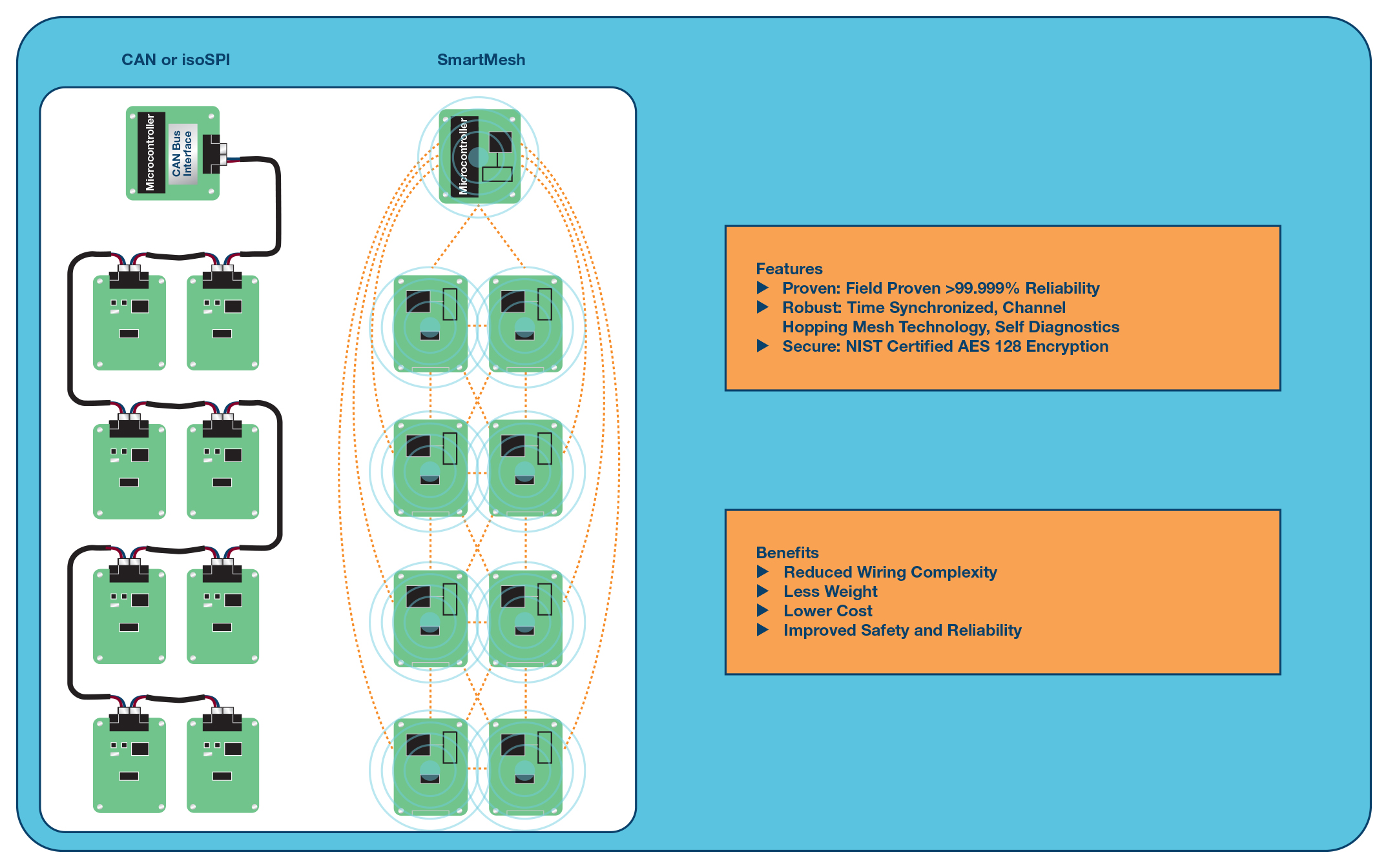

无线BMS是一种新颖的架构,它消除了通信布线。1在无线BMS中,每个模块的互联都通过无线连接方式实现。大型多节电池的电池组无线连接的优势是: 连线复杂度更低 重量更轻 Lower cost 成本更低 安全性和可靠性更高 由于恶劣的EMI环境以及RF屏蔽金属构成的信号传播障碍,无线通信成为一个难题。 ADI的SmartMesh®嵌入式无线网络在工业物联网(IoT)应用中经过了现场验证,可通过运用路径和频率分集来实现冗余,从而在工业、汽车和其他恶劣环境中提供可靠性超过99.999%的连接。 除了通过创建多个冗余连接点来改善可靠性之外,无线Mesh网络还扩展了BMS的功能。SmartMesh无线网络可实现电池模块的灵活放置,并改善了电池SOC和SOH的计算。这是因为可以从安装在以前不适合布线之处的传感器收集更多的数据。SmartMesh还提供了来自每个节点的时间相关测量结果,从而可以实现更加精确的数据收集。图4显示了有线互联和无线互联电池模块的比较。 ADI演示了业界首款无线汽车BMS概念车,在BMW i3.2车型中整合了LTC6811电池组监控器和ADI SmartMesh网络技术。这是一项重大突破,有望提高电动汽车/混合动力汽车大型多节电池组的可靠性,并降低成本、重量和布线复杂性。 图2.独立的CAN模块并联。 图3.采用CAN网关的模块串联。 |

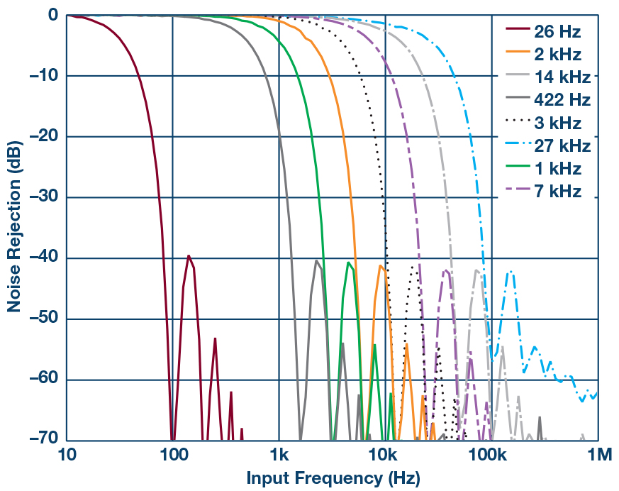

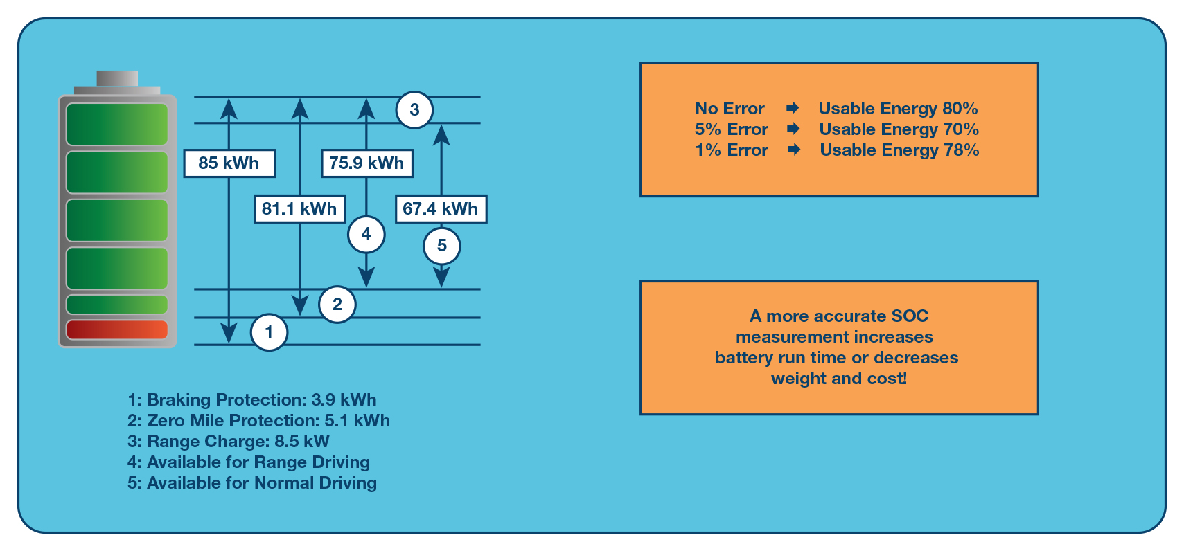

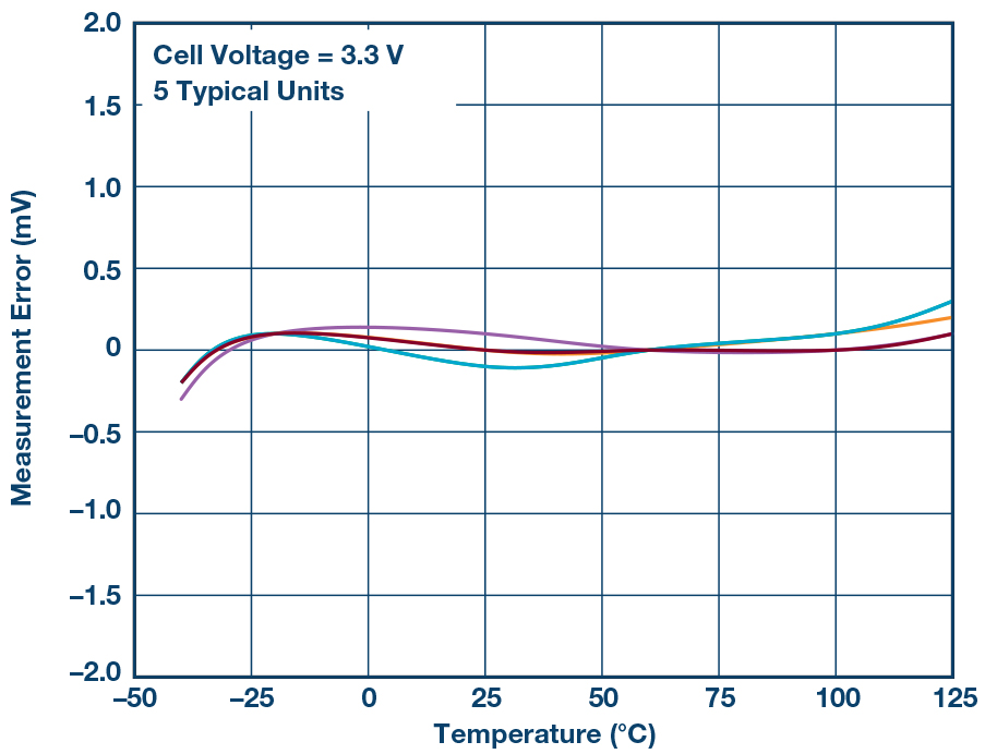

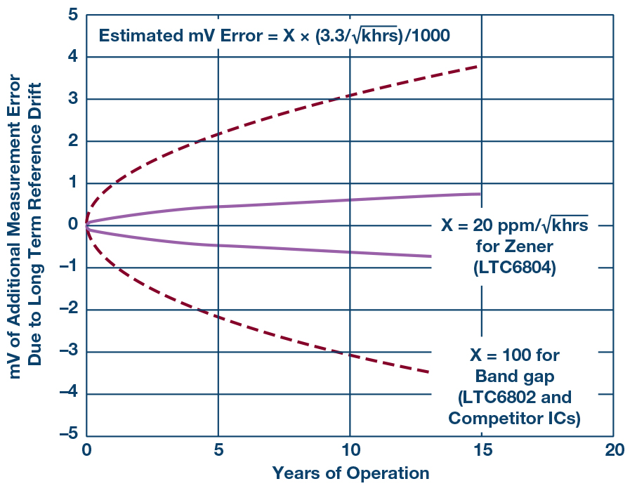

精度是BMS的一个重要特性,对于LiFePO4电池至关重要。3,4为了了解该特性的重要性,我们考虑图5中的示例。为了防止过度充电和放电,电池单元应保持在满容量的10%到90%之间。在85 kWh的电池中,可用于正常行驶的容量仅为67.4 kWh。如果测量误差为5%,为了继续安全地进行电池运行,必须将电池容量保持在15%至85%之间。总可用容量已从80%减少到了70%。如果将精度提高到1%(对于LiFePO4电池,1 mV的测量误差相当于1%的SOC误差),那么电池现在可以在满容量的11%到89%之间运行,增加了8%。使用相同的电池和精度更高的BMS,可以增加每次充电的汽车行驶里程。 电路设计人员根据数据手册中的规格来估算电池测量电路的精度。其他现实世界的效应通常会在测量误差中占主导地位。影响测量精度的因素包括: 初始容差 温度漂移 长期漂移 湿度 PCB装配应力 噪音抑制 图4.电池监控互联方式比较。 图5.电池充电限制。 完善的技术必须考虑所有这些因素,才能提供非常出色的性能。IC的测量精度主要受基准电压的限制。基准电压对机械应力很敏感。PCB焊接期间的热循环会产生硅应力。湿度是产生硅应力的另一个原因,因为封装会吸收水分。硅应力会随着时间的推移而松弛,从而导致基准电压的长期漂移。 电池测量IC使用带隙基准电压或齐纳基准电压。IC设计人员使用反向击穿时的NPN发射极-基极结作为齐纳二极管基准电压源。击穿发生在芯片表面,因为污染物和氧化层电荷在此处效应最为明显。这些结噪声高,存在不可预测的短期和长期漂移。埋入式齐纳二极管将结放置在硅表面下方,远离污染物和氧化层的影响。其结果是齐纳二极管具有出色的长期稳定性、低噪声和相对精确的初始容差。因此,齐纳二极管基准电压源在减轻随时间变化的现实世界的效应方面表现出众。 LTC68xx系列使用了实验室级的齐纳二极管基准电压源,这是ADI经过30多年不断完善的技术。图6显示了五个典型单元的电池测量IC误差随温度的漂移。在整个汽车级温度范围-40°C至+125°C内,漂移都小于1 mV。 图7对比了带隙基准电压源IC和埋入式齐纳二极管基准电压源IC的长期漂移。初始测量值的误差校准为0 mV。通过在30°C下3000小时之后的漂移来预测十年的测量漂移。该图片清楚地显示了随着时间的推移,齐纳二极管基准电压源具有更出色的稳定性,至少比带隙基准电压源提高5倍。类似的湿度和PCB装配应力测试表明,埋入式齐纳二极管的性能比带隙基准电压源更胜一筹。 图6.LTC6811测量误差与温度的关系。 图7.埋入式齐纳二极管和带隙基准电压源之间的长期漂移比较。 图8.ADC滤波器的可编程范围和频率响应。 精度的另一个限制因素是噪声。由于电动汽车/混合动力汽车中的电机、功率逆变器、DC-DC转换器和其他大电流开关系统会产生电磁干扰,因此汽车电池是面向电子器件非常恶劣的环境。BMS需要能够提供高水平的噪声抑制,才能保持精度。滤波是用来减少无用噪声的经典方法,但它需要在降低噪声与转换速度之间进行权衡。由于需要转换和传输的电池电压很高,因此转换时间不能太长。SAR转换器或许是理想选择,但在多路复用系统中,速度受到多路复用信号的建立时间限制。此时,Σ-Δ转换器则成为有效的替代方案。 ADI的测量IC采用了Σ-Δ模数转换器(ADC)。通过Σ-Δ ADC,可在转换过程中输入进行多次采样,然后取其平均值。结果构成内置低通滤波,从而可消除作为测量误差源的噪声;截止频率由采样速率确定。LTC6811采用了一个三阶Σ-ΔADC,具有可编程采样速率和八个可选截止频率。图8显示了八个可编程截止频率的滤波器响应。通过对所有12节电池在290 µs的时间内快速完成测量,可实现出色的降噪效果。大电流注入测试将100 mA的RF噪声耦合到连接电池与IC的导线中,该测试显示测量误差小于3 mV。 |
