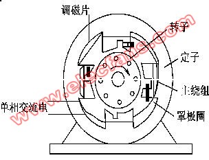

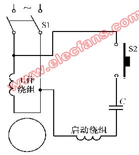

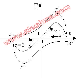

单相异步电动机(single-phase asynchronous motor)是靠220V单相交流电源供电的一类电动机,它适用于只有单相电源(single-phase power)的小型工业设备和家用电器中。 单相异步电动机的工作原理 在交流电机中,当定子绕组通过交流电流时,建立了电枢磁动势,它对电机能量转换和运行性能都有很大影响。所以单相交流绕组通入单相交流产生脉振磁动势,该磁动势可分解为两个幅值相等、转速相反的旋转磁动势和,从而在气隙中建立正传和反转磁场和。这两个旋转磁场切割转子导体,并分别在转子导体中产生感应电动势和感应电流 。 该电流与磁场相互作用产生正、反电磁转矩。正向电磁转矩企图使转子正转;反向电磁转矩企图使转子反转。这两个转矩叠加起来就是推动电动机转动的合成转矩。 不论是还是,他们的大小与转差率的关系和三相异步电动机的情况是一样的。若电动机的转速是, 则对正转磁场而言,转差率为: 对反转磁场而言,转差率为: 单相异步电动机的T-s曲线见左图 由图可知单相异步电动机的主要特点有: (1)n=0,s=1,T=T++ T- =0,说明单相异步电动机无启动转矩,如不采取其他措施,电动机不能启动。 (2)当s≠1时, T≠0,T无固定方向,它取决于s的正、负。 (3)由于反向转矩存在,使合成转矩也随之减小,鼓单相异步电动机的过载能力较低。 电容分相式起动工作原理 启动时开关K闭合,使两绕组电流I1,I2相位差约为90°,从而产生旋转磁场,电机转起来;转动正 常以后离心开关被甩开,启动绕组被切断。 罩极式单相电机的工作原理 定子通入电流以后,部分磁通穿过短路环,并在其中产生感应电流。短路环中的电流阻碍磁通的变化,致使有短路环部分和没有短路环部分产生的磁通有了相位差,从而形成旋转磁场,使转子转起来。 上图中电机的转动方向:瞬时针旋转。因为没有短路环部分的磁通比有短路环部分的磁通领先。 |
