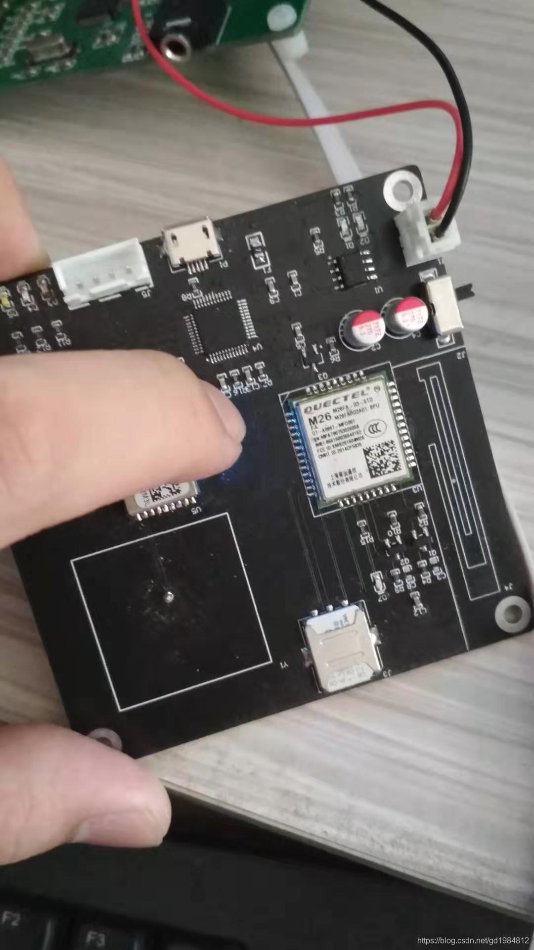

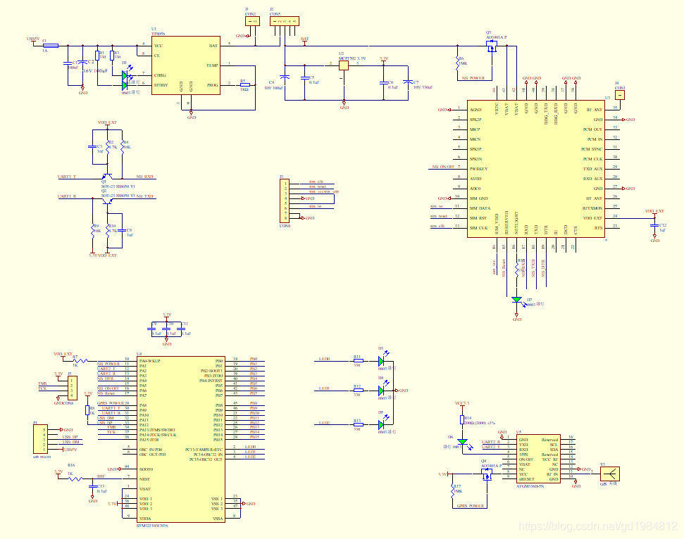

设备采用STM32串口接收GPS模块输出的位置信息,解析出经纬度,通过AT指令控制GPRS模块与服务器通信。硬件电路如下
