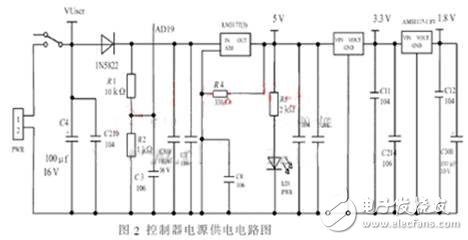

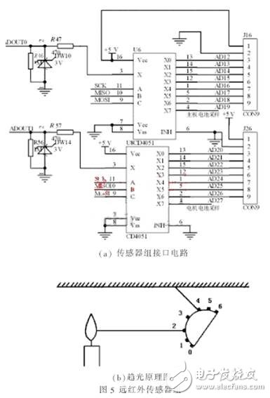

为实现机器人高速精确地按照规定路径行走,要求机器人的CPU能够实时迅速地读取多个传感器端口数值,并在较短的时间内完成对各端口数值的存储、运算和输出等多种任务。由于嵌入式微处理器对实时任务具有很强的支持能力,能够完成多任务并且具有较短的中断响应,因此在设计过程中选用以嵌入式微处理器ARM9为核心的控制器,其内部采用哈佛结构,每秒可执行一亿一千万条机器指令。本设计还设置了4路PWM控制信号输出端口,用以驱动4路大功率直流电机,实现对转速的精确调节;此外,还设置了7路Do数字输出端口,用以驱动伺服电机、蜂鸣器、继电器、发光二极管等。为了给庞大和复杂的程序提供更多的执行空间,本设计附加设置了100 KB的数据存储器(RAM)和512 KB的程序存储器(Flash ROM),用以存储更多的数据和命令。 电源和驱动电路设计 电源及采样电路 电源是保证机器人稳定、可靠运行的关键部件,它直接影响着机器人性能的好坏。由于本机器人电机驱动和控制器采用两种不同等级电压的电源,为避免2个电源相互干扰,本机器人采用双电源供电系统:电机电源采用高放电倍率聚合物锂电池,容量为2 500 MAH,工作电压为24 V,能提供40 A的稳定供电电流,是普通电池的10倍;控制器电源采用8.4 V锂电池,并提供电压采样端口,以供电池检测,电路图如图2所示。 为获得CPU各端口电路所需要的不同等级的电压,本设计采用 1个LM317T三端稳压器和2个AMS1117低压差线性电压调整器,并通过其附属电路,得到精确稳定的5 V、3.3 V、1.8 V 三种电压;采用1个发光二极管LD1和限流电阻R5作为电源指示灯,以显示电源开关的状态;为实时采样电源电压,防止锂电池过放或过充,设计中通过R1、 R2分压,引出AD19端口作为电源采样端口。 直流电机驱动电路 由于竞技比赛的需要,机器人要在避免碰撞的前提下尽可能提高速度,因此要求具有更大功率的驱动器和更灵敏的控制方式。为此本文采用的电机驱动电源电压为16.8 V,电流为20 A;采用占空比范围为0~95%的4路PWM信号控制直流电机,以实现精确的调速。 由于电机功率较大,并要求能实现双向、可调速运行,本文设计了半桥式电力MOSFET管,成功实现了对电机的控制。如图3所示,2路PWM信号通过 IR2104半桥驱动器(half-bridge driver)和相应保护电路连接至型号为IRF2807 的MOSFET管,控制电源与电动机连接线路的通与断,达到控制电机速度的目的。当PWM信号占空比较大时,线路导通时间长,电机速度大;相反,当PWM 占空比较小时,线路导通时间短,电机速度小。4个MOSFET管在不同时刻导通组合,实现控制电机转动方向:当MSFET管1和4导通时,电机端口1为正、2为负,电机正转;当MOSFET管2和3导通时,电机端口2为正、1为负,电机反转。 远红外火焰传感器组 为能完成灭火任务,机器人必须能确定火焰的大致位置,并能对火焰是否被扑灭做出判断。本文设计了由28个红外接收管组成的2个远红外火焰传感器组,前后每个方位各有14个红外接收管组成,每2个并联并指相同一个方向,2个传感器组共指向14个方向,可以覆盖360°范围。如图所示,14个端口通过CD4051八路转换开关连接至ATMEGA8—16PC单片机,其中 SCK、MISO、MOSI为位选择端口。此外,本设计还可以通过对14路读取数据进行比较,从而确定其最大最小值及相应端口值,方便火源方位的确定。 通过对远红外传感器组的不同端口值的比较,还可以确定机器人和火源的相对位置,以判断前进方向,完成趋光动作。当机器人与火源相对位置如图5(b)所示时,可以读取端口2和端口4的值,并进行作差,端口2的值大于端口4(说明2更靠近火源),则执行左拐命令,使其差值在一定范围内,然后执行直行命令趋近火源。 地面灰度传感器 比赛规定,机器人起始位置是直径为30 cm的白色圆,每个房间入口有一条3 cm宽的白线,其他地面均为黑色。机器人的启动和停止及进房间的标志都要依靠对地面灰度的判断,因此需使用能对地面反射光线的强弱做出反应的传感器。本机器使用一对地面灰度传感器,放置在前后两端的底座上。地面颜色越深,其值越大,地面颜色越浅,其值越小。 如图6所示,地面灰度传感器通过发光二极管LED照亮地面,地面的反射光线被光敏三极管接收,当地面颜色为黑色时,反射的光线比较弱,则光敏三极管的基极电流越小,集电极电流也相应较小,1端口电压值较高,其测量值较大;反之当地面为白色时,反射的光线较强,集电极电流越大,1端口电压值较小,测量值也较小。 本文研究并设计了基于ARM9嵌入式系统的一种智能灭火机器人,具有以下5个创新点:(1)采用了嵌入式系统内核,大大提高了机器人处理信号的能力;(2) 双电源供电系统引入,使机器人的运行更加稳定可靠;(3) 采用PWM信号控制大功率直流电机,在速度和精度方面有了很大的改进;(4)通过合理选择PSD测距传感器的个数和安放位置,既满足比赛要求,又能节约成本;(5)本文设计的远红外火焰传感器组,很好地完成了对火源的精确定位任务,提高了灭火可靠性和快速性。实测证明,本文设计的机器人能够很好地完成比赛任务,并且在可靠性和速度方面都有了大幅度的提高,具有很强的应用价值。 |
