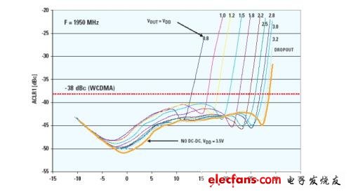

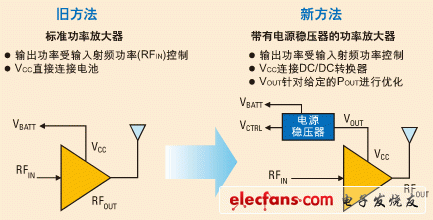

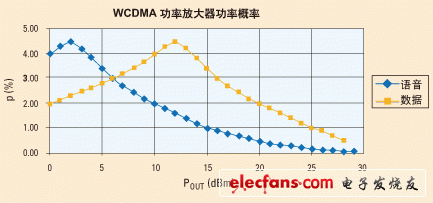

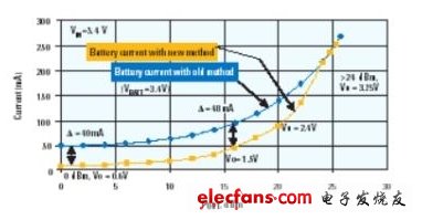

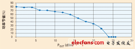

CDMA和WCDMA采用的调制电路导致了一种表现为非常数振幅包络的调幅信号的产生。为了保持信号的完整性以及促进频谱再生,需要一种线性功率放大器。然而,由于功率放大器只有运行在增益压缩条件下才能保持较高的效率,因而转换效率并不高。为了达到所需要的线性,实际发射功率从功率放大器的压缩点开始补偿,这导致了效率的整体降低。当手机以发射模式工作时,由于功率放大器实际效率低,射频部分的功耗将占功率总预算的65%。 图1:旧方法与新方法 因此,采用磁性降压转换器供电是线性功率放大器的理想选择,这将大幅度提高系统的效率。增加的功率效率(PAE)是功率放大器的主要性能指标。 PAE(%)= (POUT-PIN)/Pdc 使用DC-DC转换器(功率放大器电源稳压器)的主要目的是减少分母中的Pdc因子。当功率放大器与电池直接相连时,Pdc=Vbatt*Ibatt,而当它使用功率放大器电源稳压器供电时,Pdc=V o*I o。现在我们能够看出,为了增加PAE,V o和Io 必须低于Vbatt和Ibatt。这可以通过降低发射的射频功率电平,降低功率放大器电源稳压器的输出电压来实现。这样也降低了Io (功率放大器的吸收电流),并且由于DC-DC转换器的高效性,电池的输出电流也会降低。 为了真正理解电源稳压器为功率放大器带来的功率节省,考虑面向不同调制方法的功率概率图非常重要(见图2)。功率概率图在城市地区和乡村地区会有所不同。 图2:在标准手机中,功率放大器在大多数时间内发射低功率电平,采用功率放大器电源稳压器会提高功率节省的概率。 如图3所示,为了符合邻道功率抑制比(ACPR)的要求,DC-DC转换器的输出电压必须随着发射功率电平的变化而变化。在0d Bm到20d Bm的功率电平范围内,电池电流可节省多达50mA。图2表示的是功率放大器在大多数时间内,运行在这样的功率电平范围内。 图3:当功率放大器使用DC-DC转换器供电时,电池电流的节省情况 图4:当功率放大器由电源稳压器供电时,功率节省的百分比 那么,当发射功率电平提高时,我们为什么必须改变DC-DC转换器的电压呢?答案是:这种改变是保持邻道功率抑制比(ACPR)的需要。ACPR用于表示功率放大器的失真状况和其他子系统或系统引起邻信道干扰的趋向。它指的是主信道的功率谱密度(PSD)与在几种不同的失调频率下测量的功率谱密度的比值。 图5:功率放大器的供电电压和POUT怎样影响ACLR |
