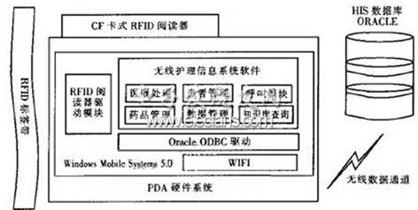

2、系统总体结构
系统运行环境为WindowsMobileSvstem5.0,PDA上安装CF卡式RFID阅读器,通过驱动程序将标签上的数据传送给护理信息系统,实现患者和药品的唯一性确认。护理信息系统通过0racle0DBC驱动程序连接HlS数据库,实现数据交互,链路层上通过无线网络实现。 护理信息系统软件由患者管理、药品管理、医嘱处理、数据管理、知识库查询和呼叫模块组成。基于RFID的无线护理信息系统的总体结构如图2所示。 图2基于RFlD的无线护理信息系统的总体结构 3、功能设计 无线护理信息系统具有以下功能 (1)能够扫描RFID标签唯一确定患者身份及药品对应的信息。 (2)能够完成患者的人科、出院、转入、转科、换床及相应的取消操作,并能够查询患者的流动情况。 (3)录入、查询化验单,录入患者体征信息(如血压、体温、脉搏等),录入护理信息及病案首页诊断信息等。 (4)能够完成医嘱的录入、校对、作废等操作,录入医嘱计价项目,实现按照患者的医嘱查询及处理,实现摆药录入。 (5)实现患者呼叫模块及基于WiFi的IP—PH0NE功能,方便护理人员之间的信息交互。 (6)实现知识库查询,为护理人员提供准确、快捷、方便、灵活的获取护理知识和技术的最佳渠道,可满足广大护理人员的知识需求,从而更好地为患者健康服务。 (7)数据管理提供数据备份及同步功能,确保数据安全性。 |
