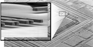

图1. 惯性MEMS加速度计的扫描电子显微镜(SEM)图像。多晶硅指悬浮在减压腔,从而可通过相邻信号调理电子器件测量与加速度成正比的运动和电容。 我们先从尺寸和重量开始。对于机载应用,例如健康和使用监控系统(HUMS),重量非常昂贵,每磅燃料花费数千美元。平台上通常部署多个传感器,如果可减少每个传感器的重量,则可做到节约重量。如今,一个具有小于6 mm × 6 mm表贴封装更高性能的三轴MEMS重量可以不到一克。很多MEMS产品的小尺寸和高度集成特性同样能使设计师缩小最终封装的尺寸,减轻重量。典型MEMS设备的接口是单电源,使其更易管理且更适合有助于节约成本和电缆重量的数字接口。 固态电子器件也会影响传感器的尺寸。在印刷电路板(PCB)上安装更小尺寸的三轴器件,并插入封闭外壳中,适合在机器上安装和布线,有助于实现更小的整体封装,能够在平台上灵活放置安装更多的器件。此外,如今的MEMS设备可包括大量集成、单电压信号调理电子器件,提供具有极低功耗的模拟和数字接口来帮助实现电池供电的无线产品。例如,高分辨率,高稳定性三轴加速度计ADXL355具有集成∑-Δ模数转换器(ADC),18位有效分辨率和4 kSPS输出数据速率,每轴功耗低于65 µA。 同时提供模拟、数字输出的MEMS信号调理电路拓扑结构很常见,因而传感器设计人员拥有更多选择,使传感器适应各种各样的情况,并且可以转换到工业设置中可用的数字接口。例如,RS-485收发器芯片使用广泛,并且遵守开放市场协议,如Modbus RTU,可加载到相邻微控制器中。完整的发射器 解决方案可采用小尺寸表贴芯片设计和布局,适用于小型PCB区域,可插入支持环境鲁棒性认证所需密封性或固有安全特性的封装。 |
