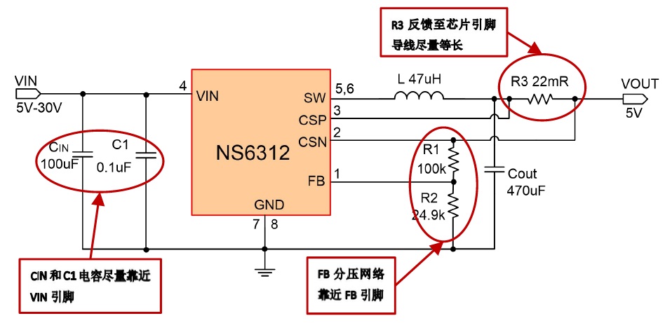

说明 NS6312 是支持高电压输入的同步降压电源管理芯片,在4~30V 的宽输入电压范围内可实现2.4A的连续电流输出。通过调节FB 端口的分压电阻,可以输出1.8V 到28V 的稳定电压。NS6312 具有优秀的恒压/恒流(CC/C)特性。NS6312 采用电流模式的环路控制原理,实现了快速的动态响应。NS6312工作开关频率为130kHz,具有良好的EMI 特性。 NS6312 内置线电压补偿,可通过调节FB 端口的分压电阻阻值来实现。NS6312 不仅可实现单芯片降压电源管理方案,还可以与QC2.0/ QC3.0 识别芯片构成快速充电电源管理方案。另外,芯片包含多重保护功能:过温保护,输出短路保护和输入欠压/过压保护等。 NS6312 采用SOP8 的标准封装。 特性 宽输入电压范围:4V 至30V 宽输出电压范围:1.8V 至28V 效率可高达92%以上 超高恒流精度:±5% 恒压精度:±5% 无需外部补偿 开关频率:130kHz 输入欠压/过压、输出短路和过热保护 SOP-8 封装 输出电流:2.4A 应用范围 车载充电器/适配器 线性调节前置稳压器 分布式供电系统 电池充电器 典型应用电路 |
