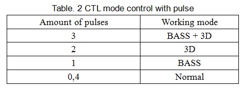

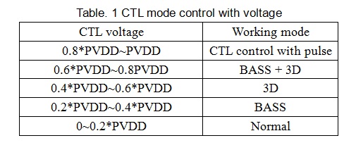

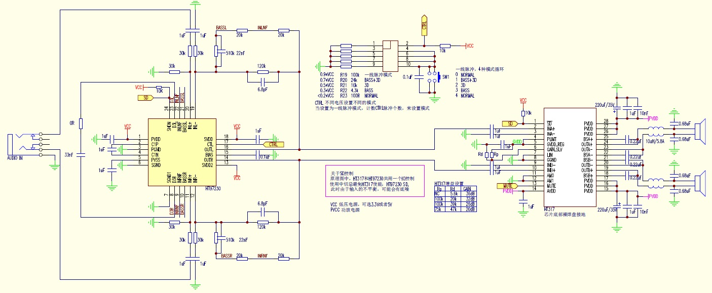

在便携式蓝牙音箱中,由于扬声器非常靠近,立体声低音音效却越变越差,其效果几乎接近单声道。深圳市永阜康科技有限公司推出基于HT97230+HT317的3D环绕立体声音效、低音增强、30W双声道D类音频放大组合解决方案设计,可以在扬声器非常靠近的情况下仿真3D环绕立体声音效及低音增强模式。波形接口可以用于消除听者右耳的左声道输出,反之亦然。这一3D提升技术可使扬声器产生明显的分离效果,具有物理隔离时四倍或更高的分离度! 此方案可广泛应用高端蓝牙音箱。此设计大致分为两个主要级:1,采用HT97230作为前端运放及音效处理HT97230具有的3D环绕模式,能够在立体声应用上创造3D环绕声的感觉,给音箱声音增加冲击力和环绕声的感觉,感受环绕声音响效果。HT97230具有的低音增强模式,可依据音箱频响特性,对某个频段的低音进行不同程度的提升增强,达到低音增强的效果,对中低音鼓声、中低音人声有明显的增强效果。模式控制通过pin17 CTL的控制,可使HT97230进入不同的工作模式。该引脚支持两种控制方式:(1)电压控制方式在CTL引脚输入一定的电压,可使HT97230进入不同的工作模式,具体如下表: (2) 一线脉冲模式但CTRL拉高至PVDD(如上表1),在CTRL引脚输入不同脉冲数,即可进入不同的工作模式,如下表:2,采用HT317 D类音频功放IC,24V提供2×30W ( THD+N=1%)功率输出HT317是一款高效D类音频功率放大器。在24V供电的立体声( BTL)模式下 ,能够持续提供2*30W/8Ω功率输出功率输出 ;在单声道(PBTL)模式下,能够持续提供75W/4Ω功率输出 。
HT317具有丰富的功率限制能,以满足各类应用。一种是限幅功能(PLIMT),即在输出端限制在输出端限制其最大输出摆幅低于设定值 ,可避免意外的超额输出功率损坏喇叭。另一种为自动增益控制功能(AGC)开启后,可有效改善因输入幅度过大或者电源压降低造成的破音失真。 HT317具有过温限幅功能(TFB),在高功率输出、 在高功率输出、高环境温度等条件下导致芯片内较时,自动降低系统增益, 避免芯片进入过温关断保护功能,使其能够连续播放而不间断。 HT317还具有多开关频率可选,以抑制还具有多开关频率可选,以抑制还具有多开关频率可选,以抑制AM干扰。 此外, HT317内置关断功能使待机电流最小化,还集成了过压保护、直流保护 、短路直流保护 、短路热保护和电源欠压异常保护等功能 ,可全面防止出现故障 。应用原理图 |
