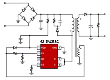

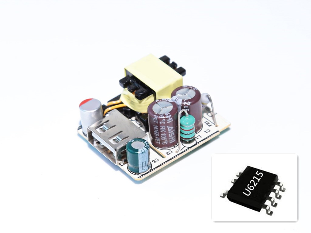

Elanpo公司的U6215是电源的核心处理器,支持功率2.5W至6W,主要用在电源、充电器、适配器。本文介绍了开关电源芯片U6215主要特性、电路图。 开关电源芯片U6215主要特性: 效率满足六级能效要求 低待机功耗小于70mW QR-PSR控制提高工作效率 内置快速动态响应控制,无异音工作 内置可编程线损电压补偿 自动补偿输入电压.电感感量变化,实现高精度 内置短路保护,OTP过温保护 VDD欠压保护(UVLO),过压保护及钳位 应用领域:♦手机数码充电器 ♦电脑/电视辅助电源 ♦小功率数码适配器 ♦替代线性电源 ♦平板充电器; 典型应用5V1A,因此它非常适合低成本小功率充电器、适配器等应用领域。 未来Elanpo将会致力于为客户提供更多、更好的新技术、新产品、新方案,成为市场上不可缺少的一部分。 |
