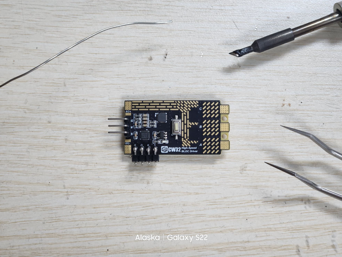

第二步:焊接准备
为了方便调试和连接,我们需要对驱动板进行一些简单的焊接。我主要焊接了两个部分:
- 电位器接口排针 :用于连接电位器模块。
- 调试口排针 (SWD) :用于程序的烧录和调试。
焊接时要注意焊点要饱满、牢固,避免虚焊或短路。

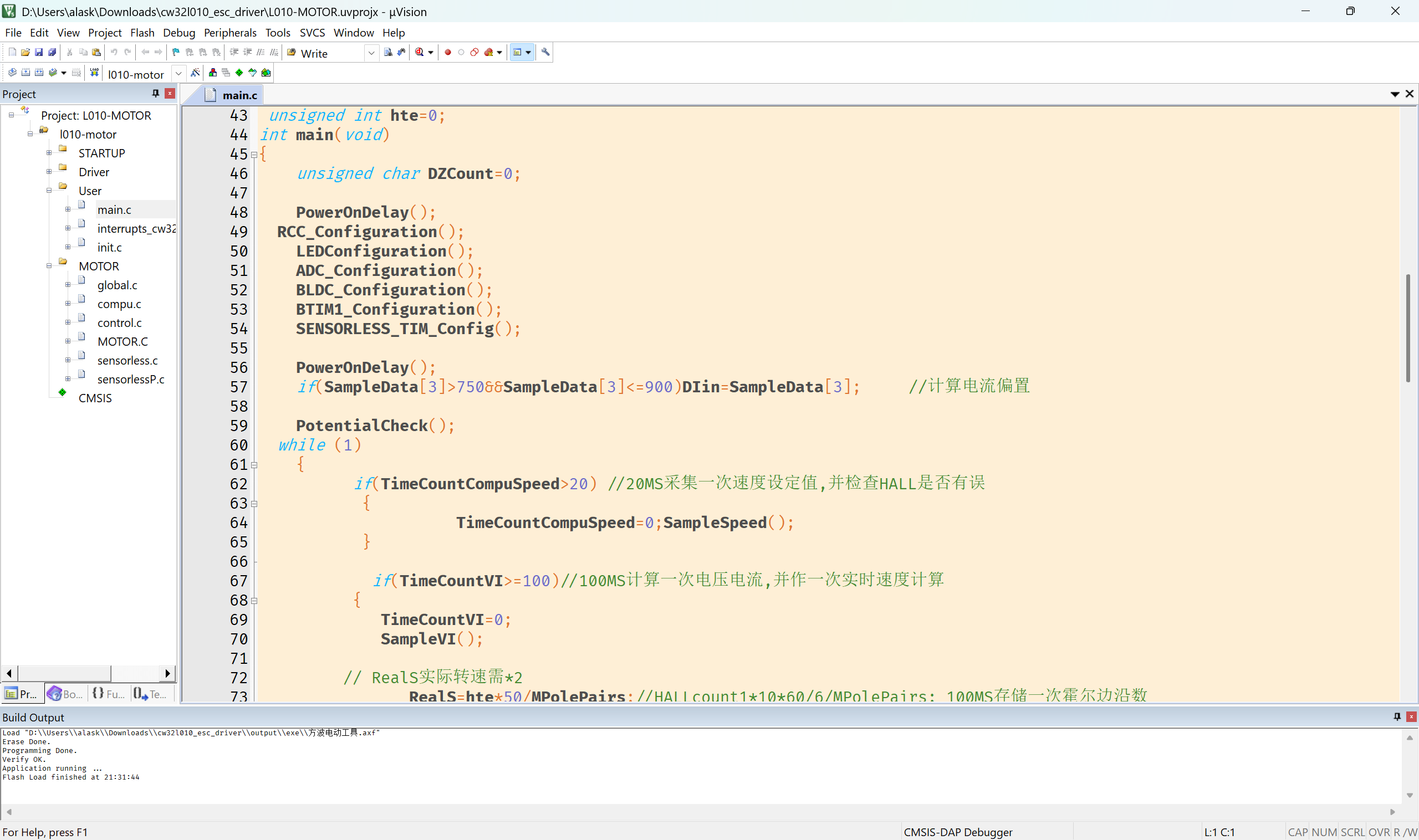

第三步:烧录固件程序

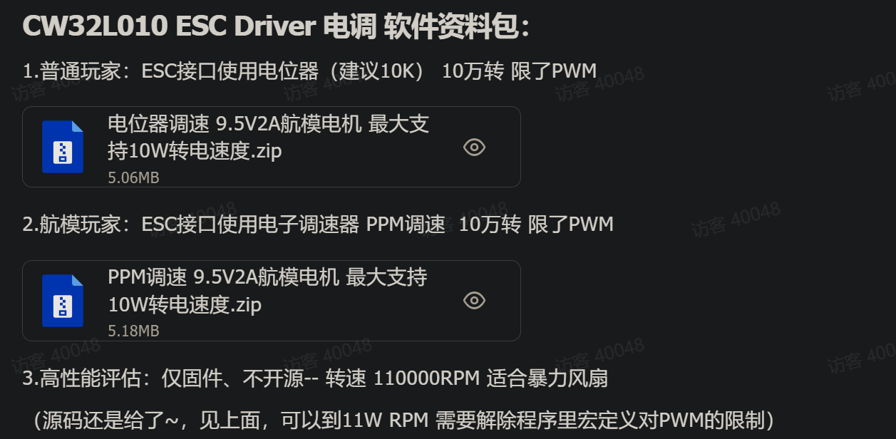

硬件准备就绪后,接下来是软件部分。官方非常贴心地提供了开源的示例工程,极大地降低了上手门槛。
官方提供了两个主要的ESC控制工程:
- 基于电位器调速的工程
- 基于电子调速器 (ESC) 信号调速的工程
由于手头没有电子调速器,我选择使用电位器调速的工程。
使用 Keil 打开工程,编译后,通过SWD接口将生成的固件烧录到 CW32L010 开发板中。

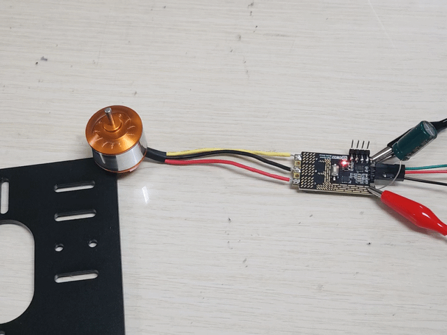

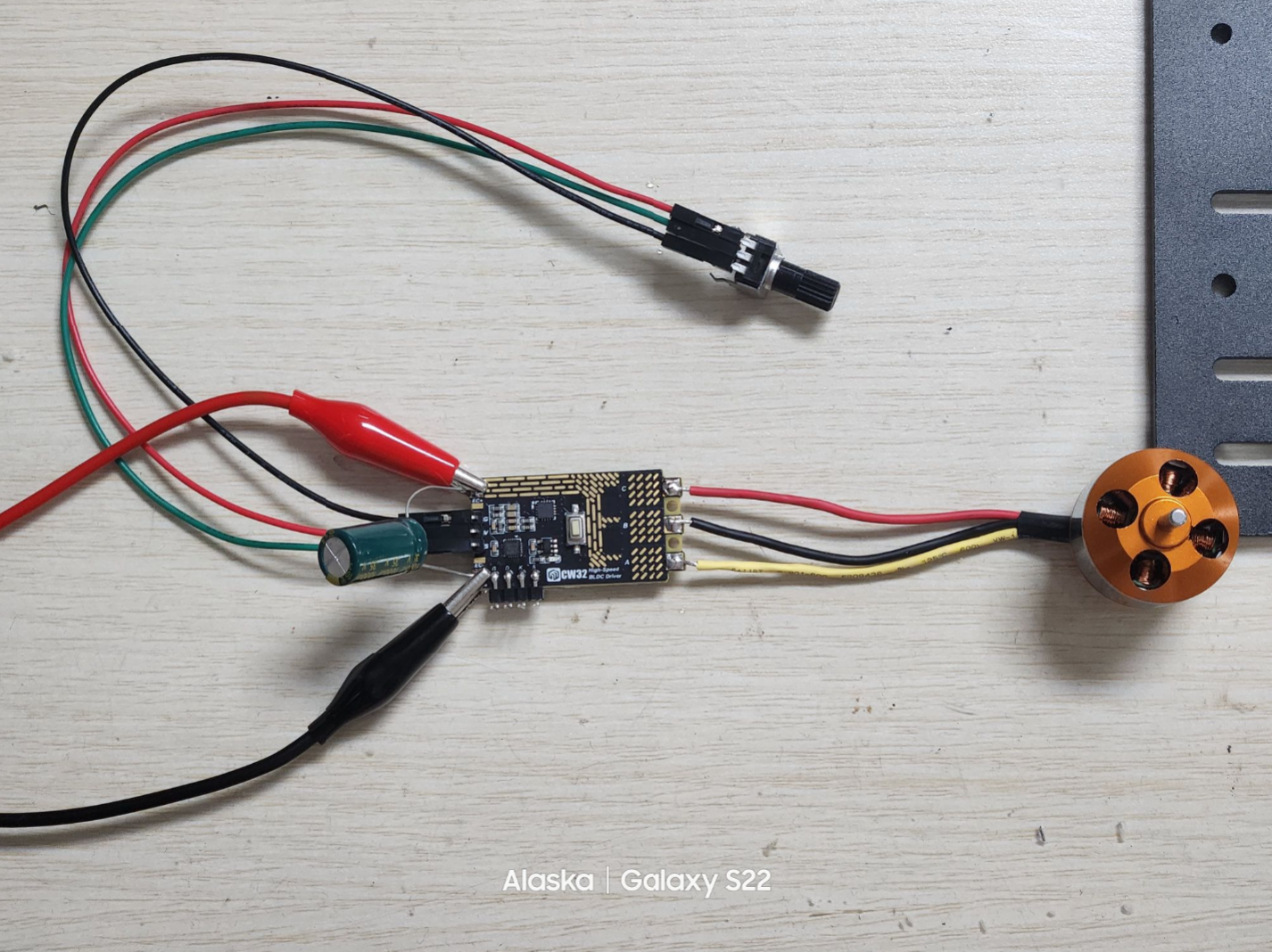

第四步:焊接电机与电容
接下来,我们将无刷电机和滤波电容焊接到驱动板上。
- 电机线 :无刷电机通常有三根相线。首次使用时,这三根线可以任意顺序连接到驱动板的
U, V, W 输出端。如果后续发现电机转向与预期相反,只需交换任意两根线即可。
- 滤波电容 :在电源输入端,务必并联一个滤波电容。特别注意:电容有正负极之分,一定不要焊反! 焊反可能会导致电容损坏甚至炸裂。
第五步:连接电位器
电位器是本次调速实验的核心输入设备。将其连接到开发板上时,需要特别注意线序。
注意 :电位器的三个引脚(地、信号、电源)与开发板上接口的顺序 可能不是一一对应的 。请务必参考官方的原理图进行连接,确保信号线接到正确的ADC采样引脚。
第六步:上电!启动!
万事俱备,只欠东风!现在进行最后的上电测试。

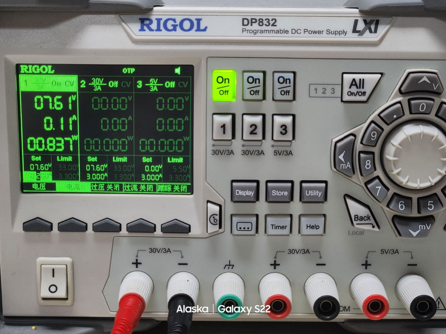

- 连接电源 :我使用一台可调直流电源,将其连接到驱动板的电源输入端。
- 设置电源参数 :为安全起见,我将电压设置为
7.6V,并把 限流保护设置为 0.2A 。这个小技巧可以在发生意外短路时保护硬件。
- 电位器归零 :在开启电源输出前,务必将电位器旋钮拧到最小值(零位)! 程序设计了安全启动逻辑:若上电时检测到油门(电位器)不为零,指示灯会持续闪烁,且电机不会启动。
- 开启输出 :在可调电源上开启输出。
- 缓慢调速 :此时,驱动板指示灯应为常亮状态。我稍微拧动一点电位器,电机便平稳地转了起来!继续增大电位器旋钮,电机转速也随之线性提升。成功!
