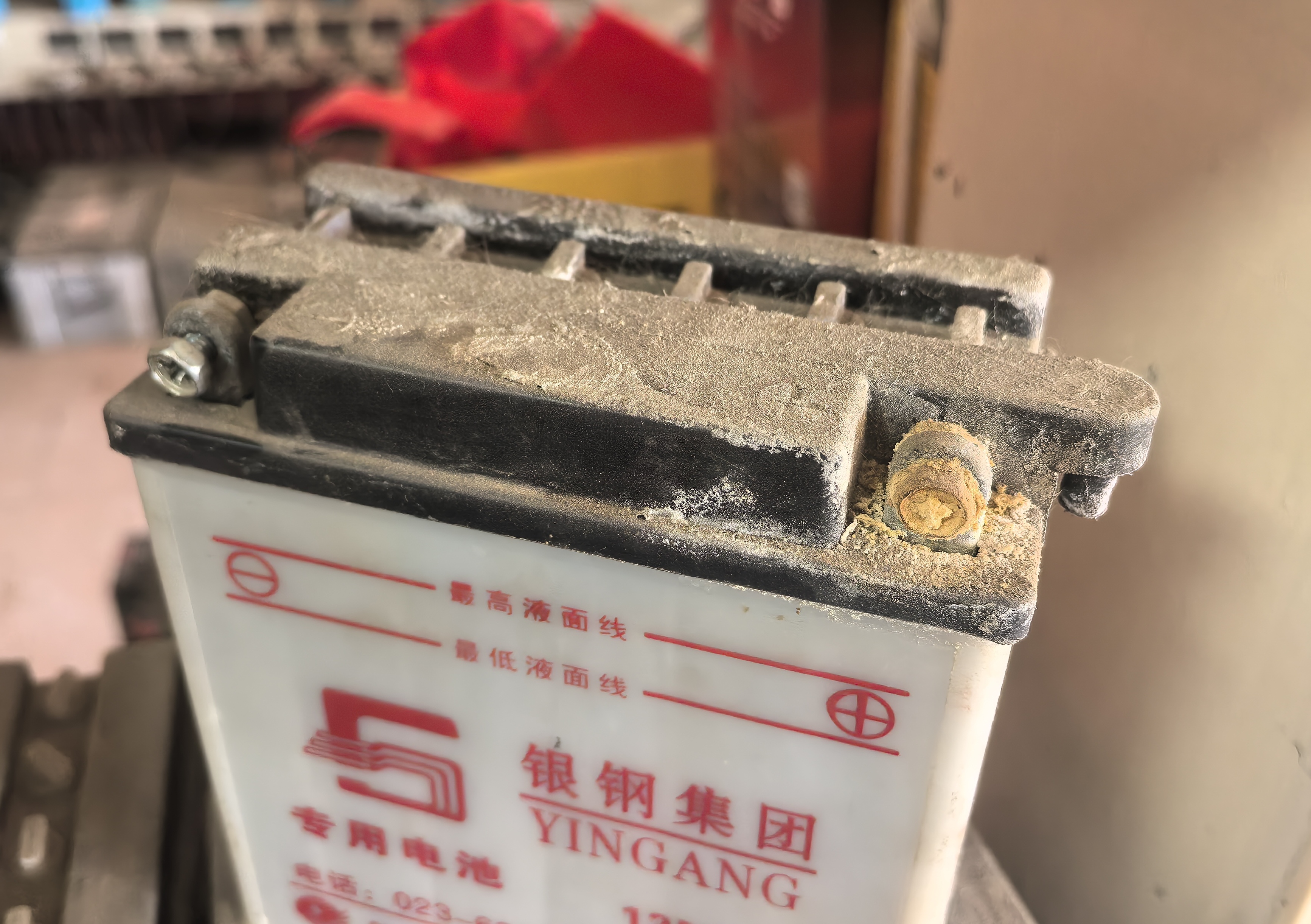

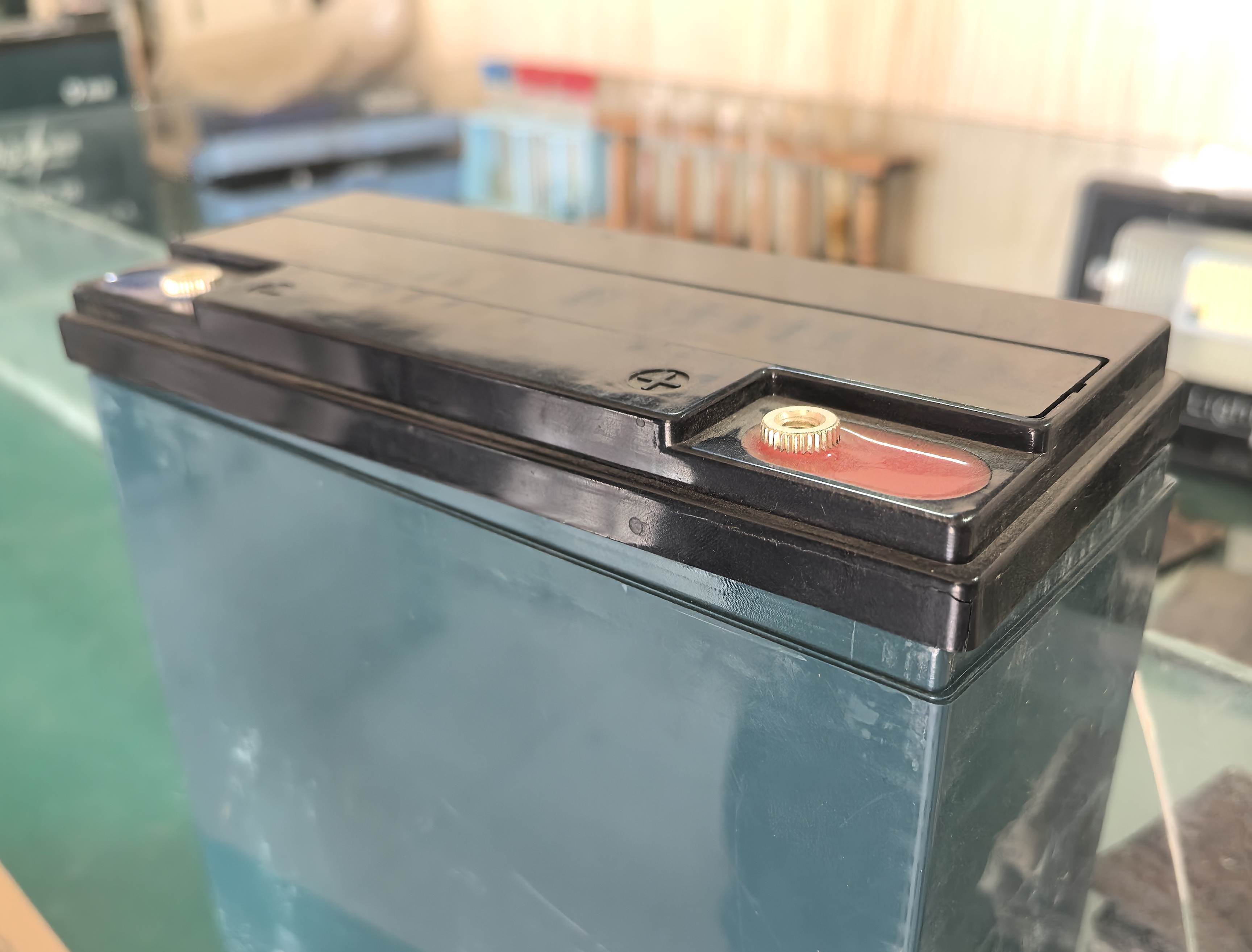

第一种就是底胶不严,导致我们的外壳与上盖板之间的缝隙处有漏液。一般的是缝隙处打胶和上边的槽盖打胶啊打的不够匀称
导致部分没有盖和严密,所以导致漏液啊。这种壳体密封导致漏液的啊,我们可以用环氧树脂胶,当然也可以用这种盖板啊,也就是原本壳体去做。
但盖板做的时候,大家一定要用热烙铁去烧这个胶条,但是千万不要破坏壳体,不要用热风枪,热风枪容易外壳把握不好会变形啊。
第二种呢就是这个负极的树脂胶,底胶打的也不够,或者是说我们在焊接或者在拧螺丝的时候续接,导致端子发热,导致有缝隙产生
然后有外溢酸的一个现象。大家每次能看得到腹肌有像一些耙双一样的现象,也就是漏液的现象。

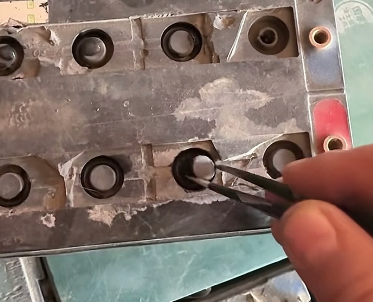

正常的话这种有问题可以拿我们的环氧底胶啊、环氧树脂胶去给做一个密封就可以了啊,没有太难的程度,如果漏液严重都需要去配比了。
第三种呢就是这种皮帽啊排气阀周围有外溢酸的现象啊,这种造成的就是这个排气阀与我们的模具啊不太合适啊。另外排气阀的张力不够,内压参数等等的,
也部分负荷所导致的。这种解决方案一般的是真空抽栓,然后排气阀更换啊,更换比较合适的就可以解决。
