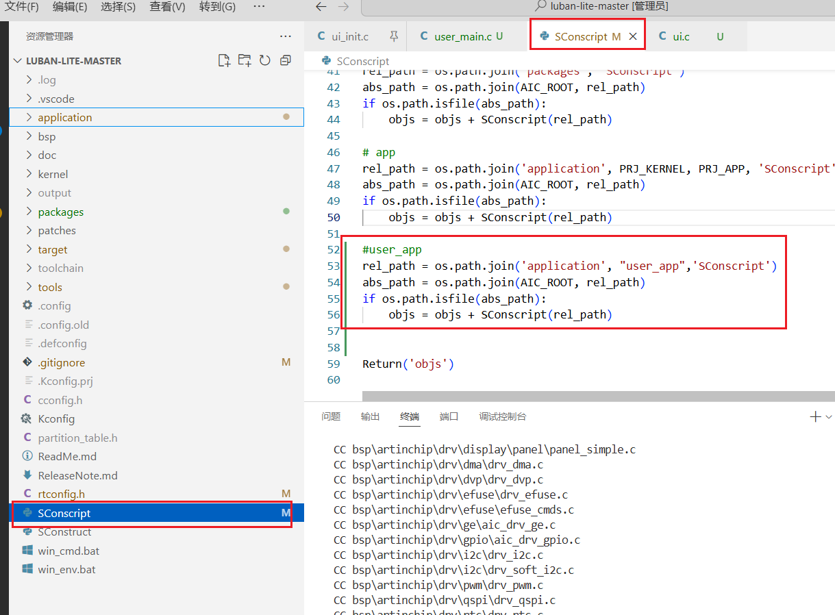

**修改SConscript文件,**修改此文件会导致整个工程重新编译
添加user_app目录及子目录
SConscript
user_app内部的SConscript文件都是一样的,复制于application\rt-thread\helloworld\SConscript,Kconfig都是空文件
**这个构建脚本大致意思是,**添加当前目录的c文件到构建系统,递归添加子目录的c文件到构建系统

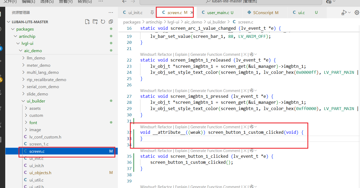

void screen_button_1_custom_clicked(void)
char *msg = "Hello World!\n";
log_i("send:%s\n",msg);
rt_device_write(g_serial, 0, msg, strlen(msg));
screen_button_1_custom_clicked这个是按键点击的重写函数,原本是弱定义

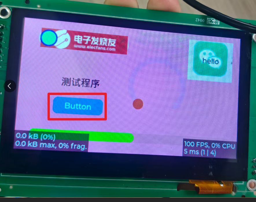

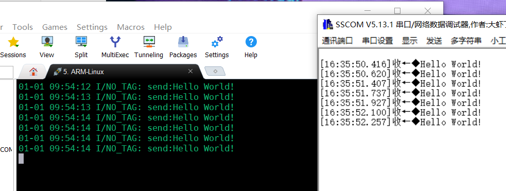

测试结果
点击button串口发送hello word
