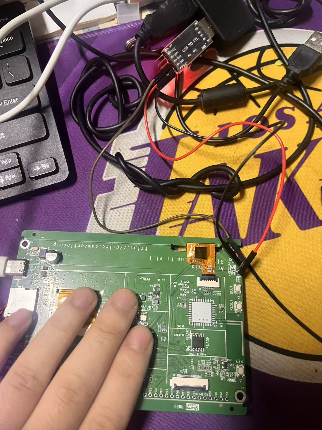

实验简介
我们使用USB-TTL模块连接PD.4和PD.5两个引脚,将引脚复用为UART2的功能,实现串口双向的收发不定长数据!
需要准备两个串口调试工具

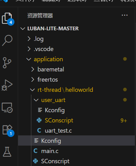

创建相关代码文件夹
我们先要在\\\\luban-lite\\\\application\\\\rt-thread\\\\helloworld\\\\这个文件夹中创建一个user_uart文件夹!
需要添加这个文件
所以我们在user_uart文件夹中的SConscript文件写入以下代码:

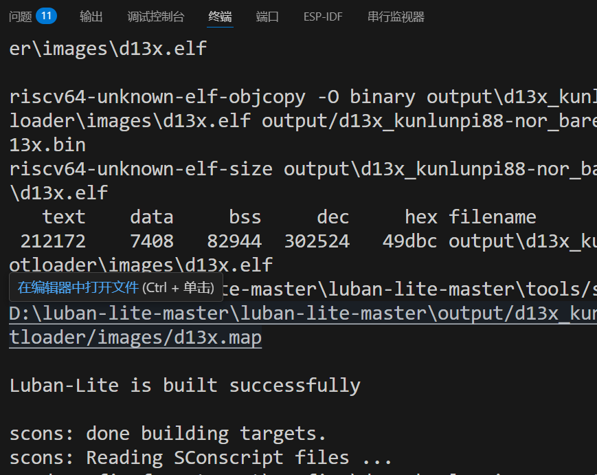

然后程序编译等待编译完成
会出现Luban-Lite is built successfully

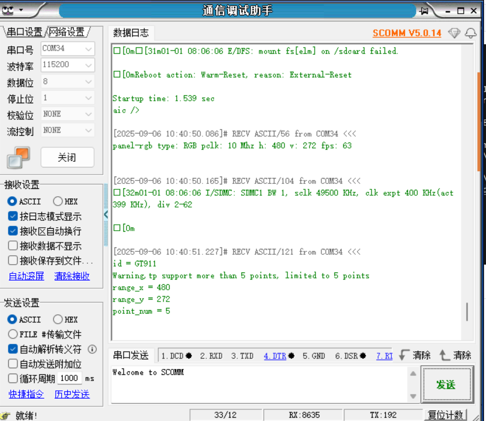

打开串口调试工具

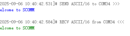

我们可以看到串口输出信息
最后我给串口发送信息能发送到我的电脑
