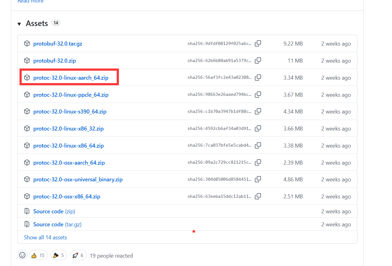

安装protoc编译器,使用protobuf的话,需要安装这个编译器,用来生成对应语言的序列化代码。
我们在github上的链接上,下载对应平台的压缩包。
https://github.com/protocolbuffers/protobuf/releases

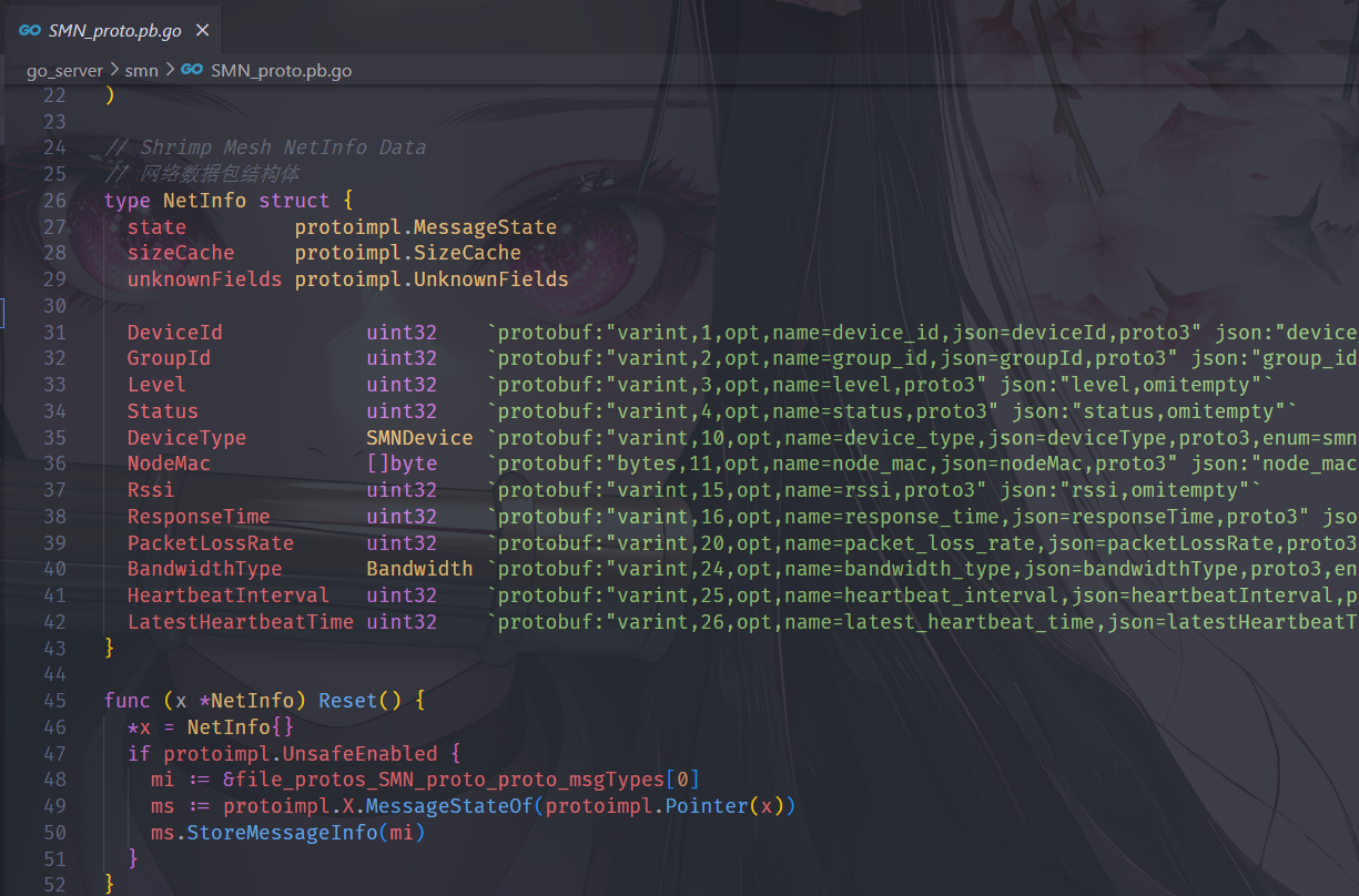

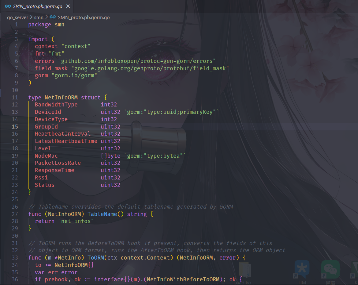

生成的文件如截图
gorm的存储数据结构
常规的数据结构和序列化、解序列方法
