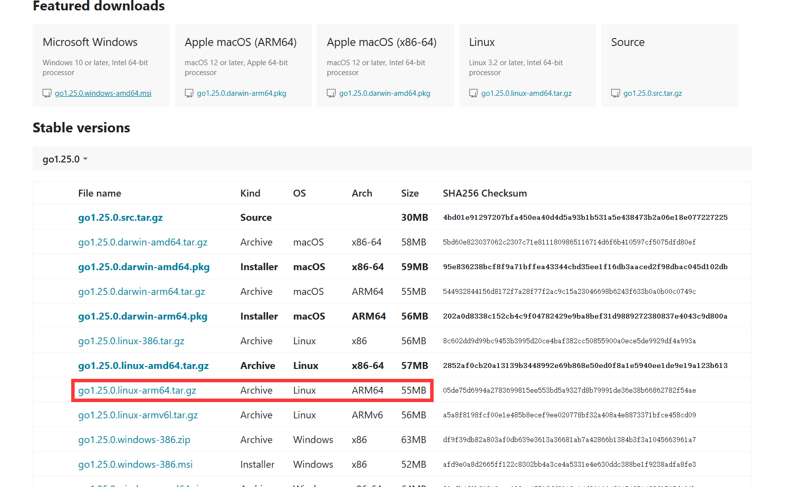

然后下载golang编译环境。这里我们直接去官网下载就行。
在官网复制红色框这个链接地址,然后我们在终端里执行命令下载
wget https://golang.google.cn/dl/go1.25.0.linux-arm64.tar.gz

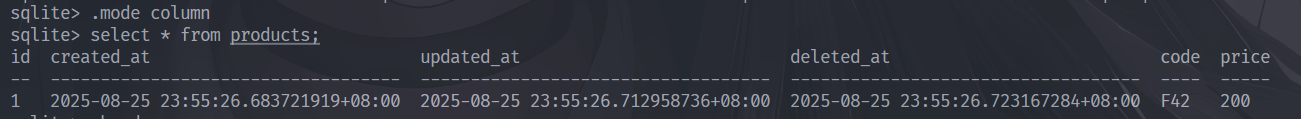

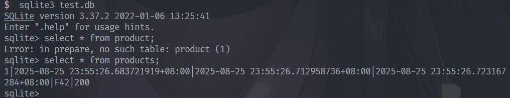

接下来运行一下go run simpleDB.go,首次运行这个程序不会有报错,我们使用sqlite3看一下数据库实际的数据内容。
可以看到,代码正常运行了,数据也是对的,删除时间是GORM生成的,用于标记这个数据项已经被删除了。
也可以把数据表的具体栏目给显示一下
