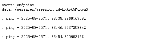

启动服务器 :在 HZ-T536 上运行./mcp_server,日志显示 “MCP Server is starting ...”就表明程序正确启动。
用浏览器测试 :可以使用电脑上的浏览器访问开发板的如下地址:http://192.168.1.102:8080/sse。如果浏览器显示如下内容就表示MCP服务器正常工作了。
上面的信息表示服务器正常启动,并发送握手信息。

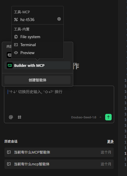

测试MCP的工具有很多,这里我采用VSCode的Trae插件,也可以使用Trae IDE(直接到 trae.cn 下载最新版即可,Windows / macOS均支持)。
打开 IDE或者Trae插件 → 右上角 AI 图标 → 设置 → MCP。点击 “添加 MCP Server” → 手动配置,填入下面的信息:
"mcpServers": {
"hz-t536": {
"url": "http://192.168.1.102:8080/sse",
"disabled": false,
"autoApprove": []

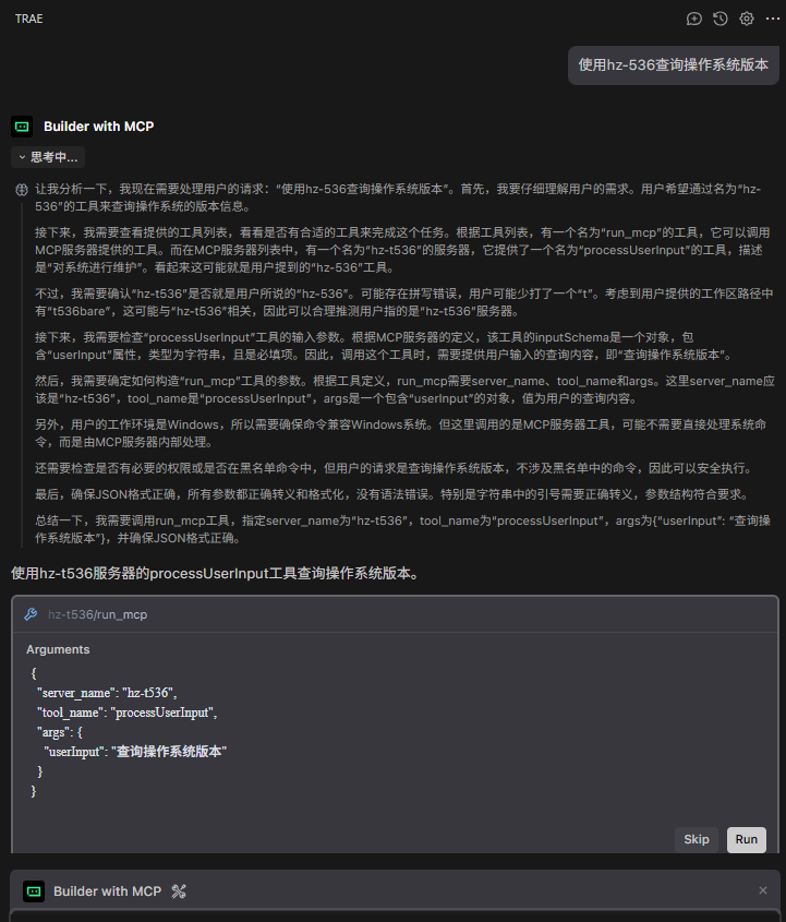

在对话栏点击@选择“Builder with MCP”。

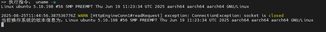

然后在对话框中输入“使用hz-536查询操作系统版本”。TRAE经过思考后它找到了我们的MCP服务器,并试图调用其工具,显示如下提示:
点击run按钮执行该工具。从开发板的控制台可以看到大模型生成了uname -a 指令并获得结果。
而在TRAE中也可以看到正确返回版本信息。

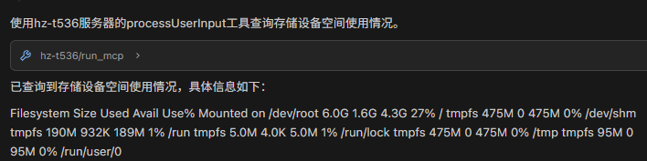

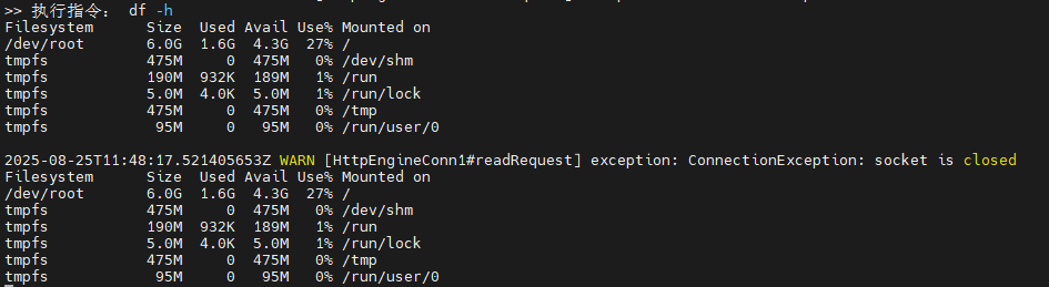

我们可以再输入“使用hz-t536查询存储设备空间使用情况”命令。从控制台看出正确地生成了指令:
而TRAE返回如下结果:
由此可见,TRAE调用我们的工具得到正确的结果。
